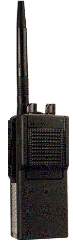

MAXON SP-5050H Технические характеристики : Переносной профессиональный УКВ трансивер (low band) | ||
| Рабочий диапазон для модели "B" | 30000-35000кГц | |
| Рабочий диапазон для модели "C" | 35000-42000кГц | |
| Рабочий диапазон для модели "D" | 42000-50000кГц | |
| Минимальная дискретность установки частоты | 5 кГц | |
| Количество каналов | 6 | |
| Установка частоты каналов | с помощью программатора | |
| Стабильность частоты | 0.0002 % | |
| Модуляция | 16K0F3E (ЧМ) | |
| Питание | 10.8В | |
| Стандартная батарея | Никелькадмиевый аккумулятор 600 мА/Ч | |
| Диапазон рабочих температур | -30 ~ +60 град. C | |
| Размеры | 143 X 70 X 48 мм | |
| Вес | 511 г. | |
| Выходная мощность передатчика | 5 Вт | |
| Побочные излучения | -60dB | |
| Чувствительность (12dB SINAD) | 0.25 мкВ | |
| Избирательность по побочным каналам | -70 дБ | |
| Интермодуляционная избирательность | -70 дБ | |
| Выходная мощность НЧ тракта | 500 мВт | |
| Основные возможности : |
| 6 программируемых каналов |
| CTCSS для каждого канала программируемый отдельно |
| Программирование с PC |
| Подключение внешнего манипулятора с микрофоном и громкоговорителем |
