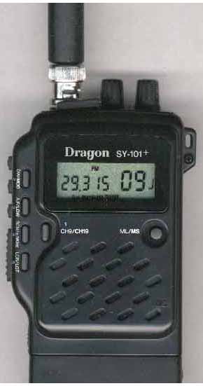

       Органы управления  |

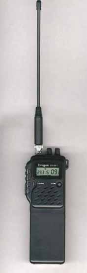

Dragon SY-101+ - портативная радиостанция гражданского диапазона 27 MHz. Производилась в Южной Корее и продавалась в России с начала 1996 года.

Простая компактная CB-радиостанция Dragon SY-101+ - модификация известной модели SY-101 - сохранила функции предшественницы, но получила несколько новых схемотехнических решений и расширенный диапазон.
Она оснащена необходимым минимумом функций, облегчающих работу: сканирование каналов, переключение мощности передачи. К ней также возможно подключить внешний микрофон или динами (наушники).
Приятно также и то, что в комплекте с этой радиостанцией дается чехол и, самое главное - зарядное устройство с аккумуляторами (если вы часто пользуетесь радиостанцией, то возможность перезарядки позволит сэкономить порядочную сумму на батарейках).
