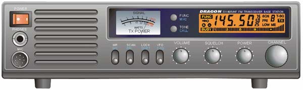

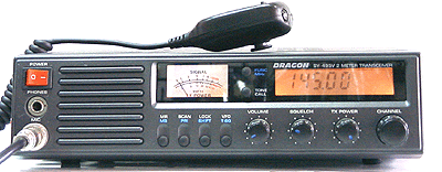

Радиолюбительский УКВ трансивер "Dragon SY-495"
Dragon SY-495 - радиолюбительский симплексный базовый трансивер 2 м диапазона. Существует четыре модели трансивера Dragon SY-495, отличающихся друг от друга диапазоном принимаемых и передаваемых частот. Выносная гарнитура с функциями: FUNC/MHz, CALL/STEP, UP/DOWN. Тон = 1750 Hz. Фото трансивера в другом ракурсе: фото 1, фото 2.
