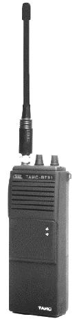

Модельный ряд ВТ радиостанций ТАИС: 1) ВТ-31; 2) ВТ-31А; 3) ВТ-31Б; 4) ВТ-31В; 5) ВТ-31Д
Модельный ряд РМ радиостанций ТАИС: 1) РМ-41; 2) РМ-41А; 3) РМ-41Д
ТАИС ВТ-31 Эта модель является многофункциональным
симплексным трансивером с микропроцессорным управлением и
предназначена для обеспечения радиосвязи в гражданском
диапазоне частот 27 MHz (базовый вариант) и в диапазонах 30...60
MHz, 110…180 MHz (специальные модели). Отличительные особенности:
