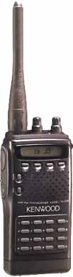

KENWOOD TH-22AT/42AT
| Клонирование | По радио, спомощью DTMF-тонов |
| Селективный вызов | 3-х значный номер, DTMF-набор |
| Источник питания | NiCd батарея 6 В, внешнее питание 13,8 В |
| Размеры | 56 х 116,5 х 24,5 мм с батареей РВ-32 |
| Вес | 290 г с батареей РВ-32 |
| Передатчик | |
| Выходная мощность
(при 13,8 В или батарея 9,6 В) |
TH-22AT-Высокая: 5Вт, средняя: 0,5Вт, низкая: 0,03Вт
TH-42AT-Высокая: 4Вт, средняя: 0,5Вт, низкая: 0,03Вт |
| Тип излучения | F3E (FM) |
| Девиация частоты | +/- 5 кГц |
| Внеполосные излучения | Не хуже -60 дБ относительно несущей |
| Режим работы | Симплекс/полудуплекс |
| Сдвиг частоты | От 0 до +/-99,995 МГц |
| Приемник | |
| Схема приемника | Супергетеродин с двойным преобразованием частоты |
| Чувствительность | <0,16 мкВ / 12 дБ SINAD |
| Избирательность | >12 кГц по уровню -6
<28 кГц по уровню -40 дБ |
| Выходная мощность УНЧ | 0,2 Вт |
