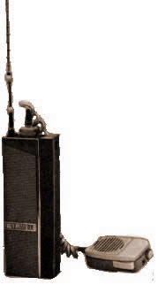

Радиостанция "Тюльпан" (22РТП-2-ЧМ)
Портативная одноканальная, симплексная, транзисторная УКВ радиостанция "Тюльпан" (22РТП-2-ЧМ) предназначена для организации безпоисковой, безподстроечной телефонной радиосвязи с однотинными радиостанциями, а также с комплексом радиостанций диапазона 140 - 174 MHz. Радиостанция используется для организации связи в различных отраслях народного хозяйства - для строительных площадок, железнодорожного и автомобильного транспорта, сельского хозяйства, на небольшие расстояния до 1...2 км.
Отличительные особенности конструкции:
  • Приемопередатчик радиостанции сохраняет работоспособность в интервале температур от -10 до +50°С;
  • Манипулятор радиостанции сохраняет работоспособность в интервале температур от -30 до +50°С;
  • Радиостанция обеспечивает работоспособность при относительной влажности до 80% при температуре окружающей среды +20°С и в условиях вибрации до 1.5 - 2 g;
  • Перестройка радиостанции на любой из каналов осуществляется в мастерской;
  • Одна свежезаряженная аккумуляторная батарея обеспечивает непрерывную работу радиостанции в течение не менее 8 часов при соотношении времени приема к времени передачи 3:1;
  • Приемник имеет подавитель шумов;
  • Питание радиостанции может осуществляться от аккумуляторного блока или сетевого блока питания (изделие 65Р1);
  • Аккумуляторный блок питания состоит из шести аккумуляторов типа ЦНК-0.45, соединенных последовательно, и является составной частью радиостанции. Для зарядки аккумуляторного блока питания разработано зарядное устройство. Зарядное устройство поставляется по отдельному заказу;
  • Сетевой блок питания состоит из понижающего трансформатора, выпрямителя, сглаживающего фильтра и стабилитрона. Он выдает постоянное напряжение +7.5 в и представляет отдельное устройство. Сетевой блок питания поставляется по отдельному заказу;
  • На торцевой стороне радиостанции размещены: гнездо для подключения антенны, разъем для электрического соединения приемопередатчика с манипулятором, переключатель;
  • Конструктивно радиостанция подразделяется на восемь функциональных блоков. Монтаж каждого блока осуществляется на стеклотекстолитовой плате, которая закрепляется в алюминиевом экране;
  • В зависимости от частоты приемопередатчика, антенна радиостанции имеет следующую маркировку, указанную на предохранительном шарике на конце антенны: одна точка соответствует диапазону частот 172-173 MHz; две точки 152-156 MHz; три точки 148-152 MHz.
Радиостанция 'Тюльпан'
Диапазон частот 140 - 174 MHz (разносе частот между каналами = 50 KHz)
Количество рабочих каналов 1
Передатчик Выходная мощность 0.1 вт
Девиация частоты номинальная = 5 KHz, максимальная = не более 10 KHz
Коэффициент нелинейных искажений не более 15% (при девиации частоты 5 KHz на частоте 1000 Hz)
Мощность побочных излучений не превышает уровня -40 dB от выходной мощности на рабочей частоте
Приемник Схема супергетеродин с двойным преобразованием частоты
Чувствительность не хуже 1.5 мкв (при соотношении сигнал/шум на выходе = 20 dB)
Выходная мощность не менее 40 мвт ( на частоте 1000 Hz)
Частоты ПЧ 1ПЧ = 24 MHz; 2ПЧ = 1.596 MHz
Коэффициент нелинейных искажений не более 10%
Интервал рабочих температур 0 до +50°С (при работе от аккумуляторов ЦНК-0.45)
Габаритные размеры 40 х 76.5 х 210 мм
