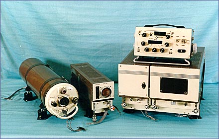

Радиостанция "Ядро-2"
ЯДРО-2 - авиационная радиостанция.
| ДИАПАЗОН ЧАСТОТ: |
2.000 - 29.999 MHz
| ДИСКРЕТНОСТЬ УСТАНОВКИ ЧАСТОТЫ: |
100 Hz
| КЛАСС ИЗЛУЧЕНИЯ: |
ОМ (J3E), АМ (А3Е)
| МОЩНОСТЬ ПЕРЕДАТЧИКА (пиковая): |
не менее 400 Вт
| ЧУВСТВИТЕЛЬНОСТЬ ПРИЕМНИКА: |
не более 5 мкВ (А3Е); не более 3 мкВ (J3Е)
| ПИТАНИЕ: |
200 (-13/+6) В; 27(-3/+2.4) В; 400 ±20 Hz
| ПОТРЕБЛЯЕМАЯ МОЩНОСТЬ: |
не более 400 Вт ( от сети пост. тока); 1300 Вт (от сети перем. тока)
| МАССА: |
не более 38 Кг
