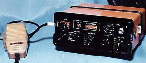

Радиостанция 'Яшма'
Радиостанция "Яшма" - однополосная симплексная коротковолновая многоканальная радиостанция, предназначенная для обеспечения радиотелефонной связи в сухопутной подвижной службе связи Министерства геологии и других отраслях народного хозяйства.
Обеспечивает устойчивую беспоисковую связь в полевых условиях.
Радиостанция рассчитана для работы на верхней боковой полосе (USB) (класс излучения JЗЕ) и обеспечивает бесподстроечную связь на 1-6 фиксированных частотах.
Использование радиостанции возможно в двух вариантах - носимом и стационарном.
Питание радиостанции в носимом варианте осуществляется от встроенной аккумуляторной батареи 10НКЦ-3,5-1. В комплекте имеется солнечная батарея, позволяющая произвести подзаряд аккумулятора и обеспечивающая работу приемопередатчика в дежурном приеме.
В стационарном варианте питание радиостанции осуществляется от сети переменного тока напряжением 220 В или от источника постоянного тока напряжением 12 В.
Радиостанция сохраняет все свои параметры в интервале рабочих температур от -25°С до +55°С.
Органы управления радиостанции выведены на переднюю панель, а переключатель "прием-передача" находится на корпусе манипулятора.
Простота обслуживания радиостанции "Яшма" дает возможность пользоваться ею лицам, не имеющим специальной подготовки.
Технические характеристики:
Диапазон частот: 1.6-8 MHz
Шаг сетки частот: 1 KHz
Стабильность частоты: 40 Гц
Пиковая мощность в эквиваленте антенны: не менее 2.0 Вт
Чувствительность приемника: не хуже 0.8 мкВ
Избирательность: по соседнему каналу - не менее 54 дБ, по зеркальному каналу - не менее 54 дБ
Эффективность АРУ: 60/6 дБ
Ток потребления от аккумулятора: не более 0.7 А
Потребление электроэнергии от сети: не более 20 Вт
Масса полного комплекта носимой радиостанции с аккумуляторным блоком питания (в сумке): не более 5.5 кг
Габаритные размеры радиостанции (в сумке): не более 275 х 245 х 125 мм
