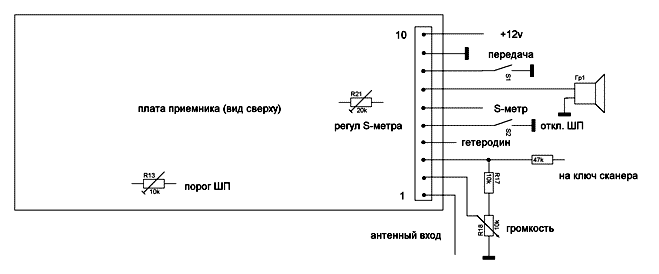

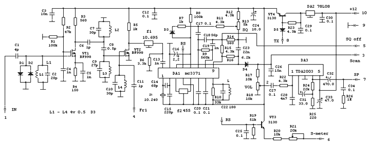

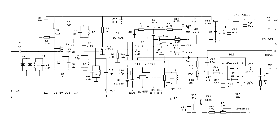

Этот приемник уже был описан ранее на http://www.cqham.ru/trx24.htm, повторялся многими радиолюбителями, и неплохо себя зарекомендовал. В дальнейшем в схему были внесены небольшие изменения, в результате чего выросла чувствительность, уменьшилась восприимчивость к излучениям от цифровой части синтезатора, повысилась избирательность. Схема абсолютно не склонна к самовозбуждению, и устойчиво работает не только на 144, но и на 430 Мгц, с другими данными LC. Кроме того, следует отметить низкий уровень шумов ВЧ тракта на используемых транзисторах. Его отключение-подключение, без антенны, к ПЧ в настроенном виде практически не изменяет уровень шума, несмотря на большое усиление. Чувствительность в диапазоне 144 Мгц лучше 0.1 мкв, а запас по усилению позволяет применить на входе, для тяжелых условий приема, дополнительные узкополосные спиральные резонаторы без применения внешних УВЧ. Схема приемника приведена на Рис 1.

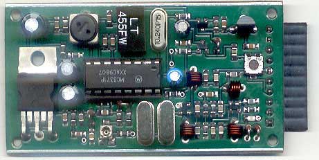

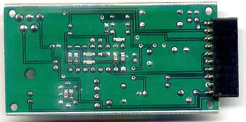

В отличие от предыдущего варианта упрощена конструкция катушки L2, нагрузки УВЧ. Теперь все катушки одинаковые, без отводов, и содержат по 4 витка провода ПЭЛ 0.5, намотанных на оправке 3 мм. В смесителе на VT2, по гетеродинному входу вместо резистора установлен контур L4,C10. В качестве фильтра F1 первой ПЧ установлено два последовательно включенных фильтра 10.6М15А, что повысило динамический диапазон по забитию до 80 Дб. В связи с этими изменениями пришлось изменить и печатную плату. Побудило к этому так же то, что микросхема МС3371, в планарном исполнении, подорожала резко в 7 раз! А кое-где и больше. И кроме этого на рынке пошли подделки, которые вовсе не работают, но цена та же – 7 долл. Так что плата переделана под DIP корпус, под недорогую микросхему, и на всякий случай ставится панелька. Размер печатной платы остался почти такой же 37Х72 мм. Ниже приводятся внешний вид приемника. Рисунки печатных плат здесь.
