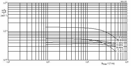

3.2. Потери в сердечнике трансформатора
Потери в материале сердечника трансформатора представлены здесь как сопротивление резистора Rp, включенного параллельно со входом. Сопротивление этого резистора зависит от:

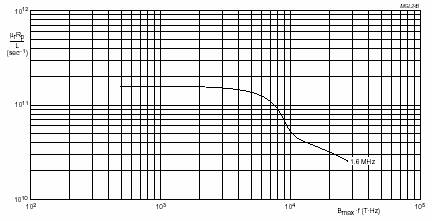

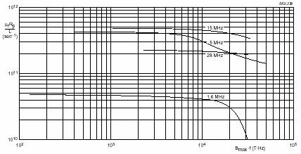

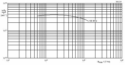

В случае малого сигнала, Вmax → 0. Сопротивление Rp может быть рассчитано с помощью кривых, типа, показанных на Рис. 1. На этих кривых показано сравнение различных типов материала сердечника при одинаковых его размерах и одинаковом количестве витков. Можно видеть, что 4С4 и 4С6 являются лучшими материалами для частот выше, примерно 2,5 МГц. На верхних частотах УКВ диапазона IZ2 ferroxplana предоставляет интересные возможности как это можно видеть из тех же кривых. Способность трансформатора выдерживать определённую мощность сильно зависит от поведения Rp, как функции Bmax. Что касается части кривой В-Н, с которой мы имеем дело, Вmax может быть рассчитан по формуле:
Bmax = Vmax/ω x A x n, где:
Примечания: (1) - кривые на рисунках Рис.1…Рис.7 сняты для одного типа материала сердечника. Поэтому усреднённые кривые могут отличаться от приведённых на рисунках.
(2) - буква Т замещает единицу плотности магнитного потока в сердечнике “тесла” (тл) в системе Си. Сохраняется следующее соотношение:
1Т = 1 Wb/м² = 1Vsco/м² = 10000 гаусс
Рис.1. Кривые µrRp/L в частотном плане для различных ферритов. Кривые даны для малого сигнала Bmax → 0.

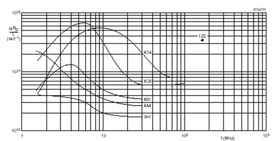

На Рис. 2…Рис. 7 количественное выражение µrRp/L дано для различных ферритовых материалов, как функция производной Bmax х f с частотой в качестве параметра. Производная Bmax х f выбрана потому, что для большинства трансформаторов она остаётся постоянной при смене частоты. Из Рис. 2…Рис. 7 ясно, что Rp уменьшается при росте Bmax, особенно на низких частотах. Это определяет ограничения по мощности в цепи первичной обмотки этих трансформаторов. Если материал 4С4 (Рис. 5) используется в диапазоне КВ, то производная Bmax х f не может быть больше, примерно 2 х 10^4 Т/Гц. Комбинируя это с выбором L в соответствии со вторым уравнением в главе 3.1, мы находим, что потери мощности, вызванные материалом сердечника, составят не более 1%. На частотах 30 МГц и выше, кажется, что можно использовать производную Bmax х f до 10^5 Т/Гц. Для IZ2 ferroxplana это уже подтверждено измерениями на частоте 165 МГц. Очень консервативного выбора значения Bmax следует избегать, поскольку это приводит к большей длине передающей линии (видимо, эквивалентной) и, как следствие к увеличению потерь на высокочастотном крае диапазона рабочих частот.

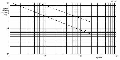

4.1. Резистивные потери и мощностные характеристики

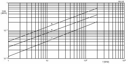

Потери мощности в передающих линиях зависят от следующих факторов:
Данные о потерях мощности в некоторых видах 50-омных коаксиальных кабелей приведены на Рис. 8. Эти потери мощности и допустимый максимальный нагрев кабелей ограничивают их способность выдерживать прилагаемую к ним мощность, а значит и их применение. Максимальные значения мощности, которые кабели могут пропускать через себя, зависят от типа кабеля и частоты; данные сведены на Рис. 9.

Рис. 2. Материал 3Н1
Рис. 3. Материал 4А4
Рис. 4. Материал 4В1
Рис. 5. Материал 4С4
Рис. 6. Материал 4С6
Рис. 7. Материал 1Z2

Рис. 9. Кривые допустимой мощности, в зависимости от частоты, для двух типов 50-омных кабелей: А – 2,8 мм; В – 5 мм

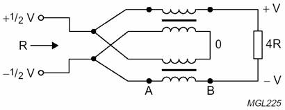

Компенсацию можно проиллюстрировать на примере фазовращающего трансформатора. Принципиальная схема показана на Рис. 10, а эквивалентная схема для низкочастотного конца диапазона рабочих частот - на Рис. 11. Для обеспечения компенсации, мы добавляем два одинаковых конденсатора CL, так, что образуется звено Т-образного фильтра (Рис. 12). В соответствии с теорией фильтра:
CL = 2L/R²
Начальная схема с Рис. 10 преобразуется в показанную на Рис. 13. Если L определена в соответствие с уравнением (2), то входной импеданс без компенсации на самой низкой частоте составит R//(+j4R). С компенсацией, входной импеданс -(.999R//+j264R), что показывает, что рассогласование снизилось до пренебрежимо малых значений. Для некоторых трансформаторов конденсатор на выходе должен иметь ёмкость отличную от ёмкости конденсатора на входе. Иной раз, приходится каскадировать трансформаторы по 2-3 штуки. В этом случае компенсация для низких частот возможна, если используется П-фильтр верхних частот (Рис. 14). В случае, когда параллельные индуктивности трансформаторов в точке интерконнекта (соединения) примерно равны друг другу и равны L, то ёмкость CL должна быть равна L/2R².

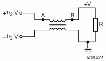

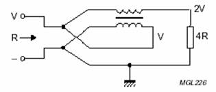

6.4. Несимметричный 1 : 4 трансформатор импеданса
Если в 1 : 4 трансформаторе импеданса в главе 6.3 точки А и В соединены с общим проводом, то уже невозможно сделать намотку двух линий на одном сердечнике. Действительно, нижняя линия может быть намотана без сердечника, поскольку нет разницы в потенциале точек А и В. Следующим шагом, по логике вещей, должен быть: полное освобождение от нижней линии (с соответствующим небольшим сдвигом фаз в линиях относительно одна другой). Тогда мы получим трансформатор, представленный на Рис. 18. Оптимальное значение характеристического сопротивления передающей линии снова окажется равным 2R. Но, даже, если мы выберем это значение, то входной импеданс не будет постоянной функцией от частоты. Из теории [ 5 ]:
Где r = отношению действующего характеристического сопротивления к 2R.
(1) Терминология в обиходе предназначена для описания различных конфигураций трансформаторов. Хотя выражения “симметричный”, “балансный”, “пушпульный”, “двухтактный” используются как синонимы в смысле противофазности сигналов, как и “асимметричный”, “несимметричный”, “небалансный” и “однотактный” – в смысле соединения одного из выводов с общим проводом, строго говоря, термины “асимметричный” и “небалансный” подразумевают также и разницу амплитуд на выводах порта по отношению к общему проводу.
Рис. 18. Несимметричный 1 : 4 трансформатор импеданса
Если r > 1, то в некоторых случаях возможна компенсация для высоких частот. Конденсатор С1, рассчитанный по:
должен быть присоединён тогда параллельно входу, а конденсатор С2:
должен будет быть присоединённым параллельно выходу.

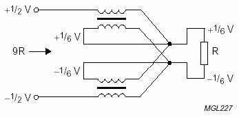

6.5. Симметричный 9 : 1 трансформатор импеданса
Принципиальная схема этого трансформатора показана на Рис. 19. У двух передающих линий оптимальное характеристическое сопротивление равно 3R. Они снова могут быть намотаны на общем сердечнике, а третья линия - исключена, как в предыдущем случае. Входной импеданс определяется как:
где r = отношению действующего характеристического сопротивления к 3R. Если r > 1, то в некоторых случаях возможна компенсация для высоких частот. Конденсатор С1, рассчитанный по:
может быть присоединён параллельно стороне с низким импедансом, а конденсатор С2:
должен быть подключен параллельно стороне с высоким импедансом.
Рис. 19. Симметричный 9 : 1 трансформатор импеданса

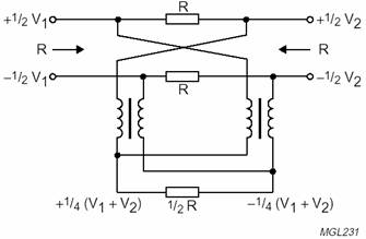

Схема на рисунке (Рис. 21) позволяет произвести сведение двух сигналов на общую нагрузку (R/2), таким образом, что источники сигналов не влияют друг на друга. Когда источники сигналов имеют различные частоты, мощность, соответственно, распределится между нагрузками R/2 и 2R. Если сигналы имеют одинаковые частоты, амплитуды и фазы, то вся мощность выделится на нагрузке R/2. Оптимальное значение характеристического импеданса передающей линии здесь равно R. Изоляция источников сигнала на низкочастотном конце рабочего диапазона частот зависит от индуктивности обмотки. Если изоляцию выразить через мощностное соотношение S, то индуктивность между точками А и В будет:
Даже, когда выбран оптимальный характеристический импеданс, компенсация по высоким частотам будет оказывать значительное влияние на изоляцию источников сигнала друг от друга. Практически это означает, что конденсатор небольшой ёмкости должен быть подключен параллельно R/2.
Чтобы проиллюстрировать степень изоляции, которая может быть получена на практике, в качестве примера, приводится конструкция гибридного трансформатора на частотный диапазон 1,6…28 МГц. Ставилась задача: скомбинировать (свести) два сигнала разных частот с одинаковой мощностью (3 Вт на 100 Ом) в одну 50-омную нагрузку с развязкой между источниками сигналов не менее 40 дБ. Из уравнения
следует, что индуктивность L должна составлять минимум 125 мкГн. Из-за необходимости получения такой большой индуктивности, пришлось выбрать сердечник из материала 3Н1. Кольцо размерами 23 х 14 х 7 мм принадлежит к “группе 5”, что означает, что минимальная µr (магнитная проницаемость) составляет 2680 (1). Необходимое число витков составило 9. Оптимальное значение характеристического сопротивления составило 100 Ом, но для удобства был взят миниатюрный плоский ленточный кабель сопротивлением 150 Ом. Вычисленное значение Вmax (магнитного потока) оказалось равным 87 гаусс на частоте 1,6 МГц.
Компенсация по высоким частотам достигается подключением конденсатора ёмкостью 33 пФ параллельно 50-омному сопротивлению нагрузки. Изоляция между источниками, измеренная как функция от частоты, дана в нижеследующей таблице 1, иллюстрирующей то, что минимальная развязка в 40 дБ между источниками соблюдается во всём рабочем диапазоне частот.
(1) Для удобства пользователя, кольца из феррокскуба 3Н1 поставляются рассортированными по группам с практически одинаковым значением µ внутри каждой группы. Значение µ обозначается краской по окружности колец (см. “Data Handbook System”). Кольца с отбором по группам не высылаются.

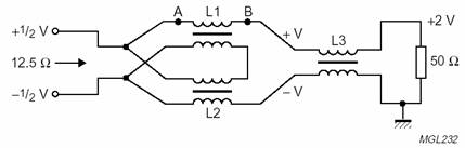

7.1. Трансформатор с 12,5 Ом симметричной обмотки на 50 Ом несимметричную обмотку
В этом случае, комбинируются трансформаторы, описанные в главах 6.2 и 6.3. Принципиальная схема этого трансформатора показана на Рис. 24. Трансформатор этого типа рекомендуется к применению в качестве широкополосного в SSB передатчиках в диапазоне частот 1,6…28 МГц. Такой трансформатор должен выдерживать пиковую мощность порядка 80 Вт. Входной импеданс трансформатора для симметричной схемы составляет 12,5 Ом, выходной, – для несимметричной схемы, – 50 Ом. Общая сумма потерь (активных и отражённых) не должна превышать 5%.
Рис. 24. Трансформатор с симметричным входом 12,5 Ом и несимметричным выходом 50 Ом.
Трансформатор намотан на одном кольце из материала 4С4 размерами 36 х 23 х 15 мм. Обмотки L1 и L2 должны иметь характеристическое сопротивление 25 Ом; они состоят из двух 50-омных коаксиальных кабелей диаметром 2,8 мм, соединённых параллельно. Обмотка L3 должна быть 50-омной, поэтому, для неё, использован один кабель 50 Ом диаметром 2,8 мм. Направление обмоток вытекает из необходимого (распре)деления напряжений. Из этого также ясно, что обмотки L1 и L2 имеют одинаковое число витков, а L3 - должна содержать вдвое больше витков, чем L1.
Нижнюю граничную частоту для трансформатора мы можем вычислить из величины действующей индуктивности, включенной параллельно резистивной нагрузке 50 Ом. Примем реактивность (реактивное сопротивление – составляющая импеданса) +j200 Ом на частоте 1,6 МГц, соответствующую индуктивности 20 мкГн, включенной параллельно 50-омной нагрузке (см. главу 3.1). Если напряжение между точками А и В составляет ¼ выходного напряжения, то индуктивность между этими точками должна быть 20/16 = 1,25 мкГн. Соответствующее количество витков:
где 1/А = 9,42 см^-1, а µr принята равной 100. Это даёт n= 3,06 витков.
Примем количество витков равным 3,5, что даст индуктивность, подключаемую параллельно 50-омной нагрузке:
Измерение дало другое значение – 39 мкГн, потому что µr применённого сердечника была больше, чем 100.

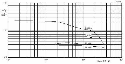

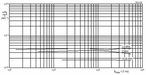

Максимальную плотность магнитного потока Bmax можно высчитать, когда известны максимальные напряжения на обмотках. Пиковое значение напряжения на 50-омной нагрузке при 80 Вт мощности:
А между точками А и В: 89,5 / 4 = 22,35 В. Сечение этого сердечника составляет: 0,976 х 10^ -4 м². Так что на частоте 1,6 МГц максимальная плотность потока будет:
Это соответствует производной Bmax х f 1,05 х 10^4 Т.Гц. На Рис. 5 можно видеть, что при изменении до этого уровня, потери в сердечнике – незначительны. Минимальное параллельное сопротивление потерь, отнесённое к нагрузке 50 Ом (см. Рис. 5):
Отсюда: потери в сердечнике: 50 / 10700 х 100% = 0,47% максимум
Кабель может вынести мощность 170 Вт на 28 МГц и его потери на этой частоте составляют 0,135 дБ/м.
Длина кабеля (сумма L1 и L3) составляет примерно 60 см, что даст потери в кабеле примерно 1,9%.
Когда трансформатор подключался несимметричной стороной к 50-омному источнику и нагружался двумя резисторами по 6,25 Ом с симметричной стороны (средняя точка (соединения) резисторов заземлялась), потери мощности и асимметрия были настолько малы, что не могли даже быть измерены. Входной импеданс несимметричной стороны, как функция от частоты, приведён в таблице 2.

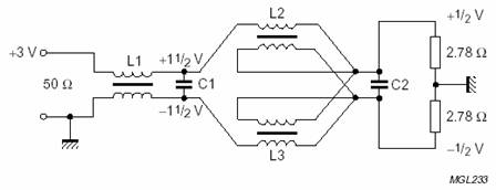

7.2. Трансформатор с несимметричной обмотки 50 Ом на симметричную обмотку 5,55 Ом
В этом случае, трансформаторы, описанные в главах 6.2 и 6.5, комбинируются в одну конструкцию. Принципиальная схема дана на Рис. 25. Трансформаторы этой конфигурации также рекомендованы к широкополосному применению в SSB передатчиках на частотах 1,6…28 МГц. Рекомендуемая максимальная пиковая мощность, на которую рассчитан трансформатор, равна 5 Вт со входным импедансом несимметричного питания 50 Ом и выходным симметричным 5,55 Ом.
Рис.25. Трансформатор 50 Ом несимметричный вход, 5,55 Ом симметричный выход
Трансформатор может быть выполнен намоткой на одном кольце из материала 4С4 размерами 23 х 14 х 7 мм. Обмотка L1 должна иметь характеристический импеданс 50 Ом; это достигается скручиванием пары обмоточных проводов диаметром 0,45 мм в эмалевой изоляции (Rc = 52 Ом). Обмотки L2 и L3 должны иметь характеристическое сопротивление 16 2/3 Ом. Для этой цели взято четыре обмоточных провода диаметром 0,22 мм в эмалевой изоляции, провода сложены вместе и соединены по диагонали, как показано на Рис. 26; характеристическое сопротивление оказалось равным 30 Ом, что потребовало введения коррекции по высоким частотам. Необходимая компенсация была обеспечена практически подобранными емкостями С1 = 22 пФ, С2 = 270 пФ.
Рис. 26. Взаимное соединение проводов обмотки. Провода, обозначенные точками, соединяются между собой, точно также как, - провода обозначенные крестиками. Такая конфигурация даёт максимальную ёмкость в обмотке, необходимую для низкого характеристического сопротивления.
Из распределения напряжений следует, что обмотка L1 должна иметь в 1 ½ раза больше витков, чем обмотки L2 и L3. Необходимое количество витков может быть рассчитано тем же способом, что и в предыдущей главе. Чтобы обеспечить минимальную индуктивность параллельно входу в 20 мкГн, для L1 необходимо 9 витков. Измеренное значение оказалось равным 30 мкГн.
