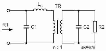

Двухэлементная компенсация выполняется присоединением конденсаторов параллельно как первичной, так и вторичной обмоткам. Такой способ компенсации уже применялся много раз. Небольшое описание будет приведено относительно Рис. 2.
Рис. 2.
TR является идеальным трансформатором с коэффициентом трансформации n : 1 (n>1) и с индуктивностью рассеяния Ls (приведённой к первичной обмотке). R1 – номинальное входное сопротивление:
R1 = n² x R2
Сначала мы определим нормализованную индуктивность рассеяния:
где ωmax должна быть равна или быть больше, чем 2π, умноженное на максимальную рабочую частоту.

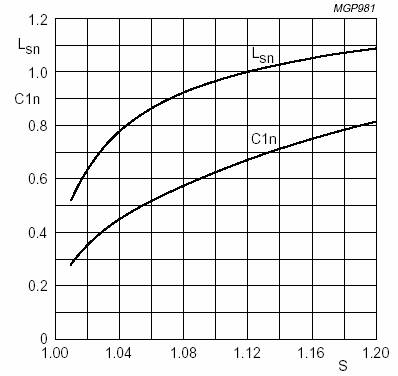

С помощью Рис. 5 мы находим максимальный КСВ по входу и нормализованную ёмкость коррекции С1n. Тогда С1 и С2 могут быть вычислены:
На практике может возникнуть проблема, когда ёмкость конденсатора, подключенного параллельно низкоомной обмотке, будет иметь настолько большую величину, что приблизится к последовательному резонансу с индуктивностью собственных выводов. В этом случае, лучше, набрать необходимую ёмкость из некоторого числа параллельно включенных конденсаторов.

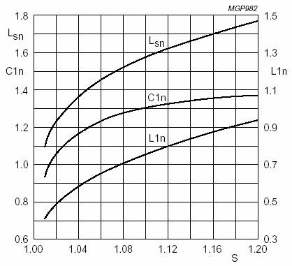

Добавлены две катушки L1 и L2. Нормализованные элементы при максимальном КСВ даны на Рис. 6 (этот график и график на Рис. 5 были получены с помощью компьютерной программы, которая основана на формулах расчёта фильтров нижних частот Чебышева [ 3 ]). Из этого графика ясно видно, что Lsn может быть равна 1,77 для S = 1,2. Хорошим практическим пределом является значение Lsn = 1,6.

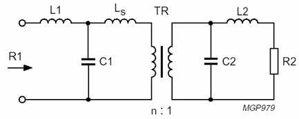

Процедура расчёта элементов компенсации очень похожа на предыдущую. Мы также начинаем с определения нормализованной индуктивности рассеяния Lsn:
С помощью Рис. 6 мы находим максимальное значение S и нормализованные значения для элементов коррекции С1n и L1n. Теперь могут быть рассчитаны и значения С1 и L1:
Элементы коррекции на вторичной обмотке:
Индуктивность катушки L2 на практике получается такой небольшой, что печатная дорожка на плате вполне может эту катушку заменить.

Из Рис. 5 находим:
Smax = 1,064
С1n = 1,24
L1n = 0,66

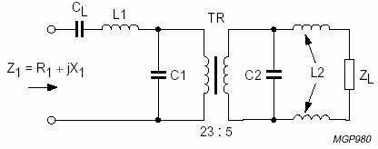

Первые измерения на компенсированном трансформаторе дали высокий КСВ на частоте 28 МГц, вместе с ёмкостным характером реактивного сопротивления, из-за чего можно прийти к выводу, что трансформатор перекомпенсирован. Это возможно из-за паразитной ёмкости между первичной и вторичной обмотками. Отсюда: уменьшаем значения элементов компенсации на 10…20%. Новые значения:
С1 = 47 пФ
L1 = 0,27 мкГн
С2 = 980 пФ (параллельное соединение 2 х 270 пФ и 2 х 220 пФ)
L2 = 2 х 6 нГн (печатные (подводящие) дорожки на плате).
Полностью сложившиеся условия приведены на Рис. 4. Импеданс нагрузки ZL составлен из параллельного соединения двух резисторов по 15 Ом, одного резистора 12 Ом и конденсатора ёмкостью 120 пФ. Последний подключается для компенсации последовательной индуктивности (выводов) резисторов.
Рис. 4.
Результаты измерений сведены в Таблицу 2.

Из Таблицы 1 можно видеть, что максимальное значение КСВ снизилось до 1,14. Без компенсации на ВЧ это значение было бы примерно равно 3 на 28 МГц.
