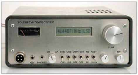

Рис. 1. Фото опытного образца трансивера. Вид со стороны передней панели.

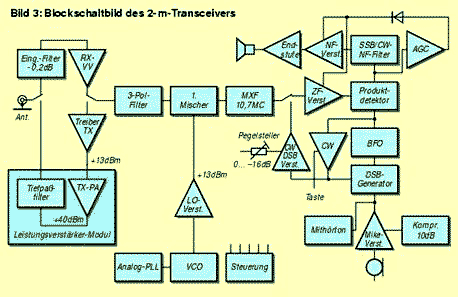

Конструктивно базовый трансивер на диапазон 50 или 144 МГц должен состоять в основном из двух блоков: собственно платы трансивера и платы аналоговой ФАПЧ / ГПД.
Дополнительные модули различного назначения служат для усиления мощности или преобразования на более высокочастотные диапазоны. Все необходимые основные узлы уже должны быть заложены в базовой модели, чтобы потом, на её основе, можно было создать целый ряд трансиверов, и, например, подключить уже имеющийся микроволновый трансвертер DB6NT.
Предусмотренный способ поверхностного монтажа (SMD) обеспечивает минимальные объёмы трансивера и минимальный его вес. Следует также найти компромисс между удобством обслуживания (ремонта) и удобными формами и размерами при использовании аппарата в качестве стационарного и переносного.

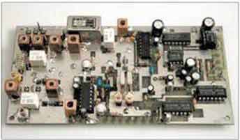

Рис. 4. На этой экспериментальной плате размерами 147 х 72 мм находятся: входное устройство с УВРЧ, ПЧ и ЗЧ тракты, практически полный трансивер, кроме частотообразования ГПД.

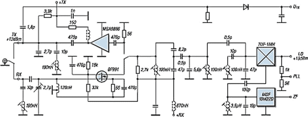

Вход трансивера (Frontend). На Рис.
5 приведена принципиальная схема входной части приёмника и выходной части передатчика
базового трансивера на двухметровый диапазон.
Рис. 5. “Frontend” (вход и выход, т. е., то что “контачит” с антенной) трансивера на диапазон 2 м. Схема принципиальная электрическая.
Сигнал из антенны поступает в приёмный тракт на затвор транзистора BF991 с собственным уровнем шумов на частоте 144 МГц 0,8 дБ (SMD-вариант BF981-го) через входное устройство, подавляющее зеркальный канал. Наибольшую устойчивость к интермодуляции этого усилительного каскада обеспечивает минимизация внутренних обратных связей. Типичное значение усиления обратной связи (S12) двухзатворного полевого транзистора в схеме с общим истоком составляет - 20…-30 дБ. В применённой здесь схеме используется автонейтрализация (известная ещё со старых добрых ламповых времён), при этом усиление обратной связи уменьшается до - 50 дБ. Последующий фильтр осуществляет необходимую селекцию. Переключением “приём-передача” “занимается” миниатюрное реле. Чтобы реализовать уровень интермодуляции IP3 = +22 дБм, на кольцевой смеситель TUF-1MH фирмы Mini Circuits необходимо подать напряжение +13 дБм от местного гетеродина. Проходное усиление в режиме приёма с антенного гнезда до входа кварцевого фильтра составляет 12 дБ. Микросхема MSA 0886 обеспечивает в тракте передачи спектрально-чистый сигнал мощностью 20 мВт, достаточной для раскачки модуля усилителя мощности или подключаемого трансвертера. Необходимое подавление гармонических составляющих осуществляется в модуле усилителя мощности, как видно из Рис.3.

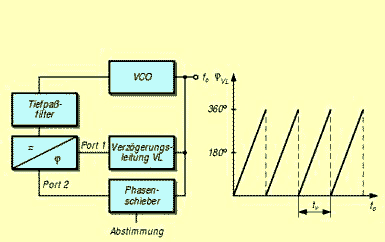

Схемотехника ФАПЧ. Из-за огромного желания получения минимального уровня фазового шума была выбрана схема аналоговой ФАПЧ с линией задержки в качестве опорного элемента, принцип которой изложен на Рис. 7 [ 2 ].
Рис. 7. Функциональная схема ФАПЧ с линией задержки.
По сравнению с более ранними конструкциями [3], здесь не только заложена современная элементная база, но и, благодаря собственной достигнутой высокой стабильности ГПД, путём дополнительного регулирования, ещё уменьшается фазовый шум.
Если на вход линии задержки подать синусоидальное (ГПД) напряжение частотой fo, то через время t л.з. это напряжение появится на её выходе. Для расчёта распределения фаз между входом и выходом линии задержки служит равенство:
φ л.з. = 360˚ · t л.з. · to (1)
Графическое представление этого даёт изменение фазы, представленное на Рис. 7. Задержанный сигнал ГПД питает порт 1 схемы сравнения фаз (фазовый детектор). Незадержанный сигнал поступает на порт 2 схемы сравнения фаз через устройство с устанавливаемым сдвигом фазы на угол φ. В свою очередь схема сравнения выдаёт напряжение ошибки, которое управляет частотой ГПД таким образом, чтобы фазы обоих сигналов совпадали и выходное напряжение схемы сравнения будет равно, в этом случае, нулю. Для частоты ГПД существует тогда равенство:
fo = φv / 360˚ · 1 / t л.з. (2)
Полный поворот фазы устройства сдвига фазы (фазовращателя) осуществляет линейное изменение частоты за время 1/64 мсек = 15,625 кГц. Каждый поворот фазы на угол 360 градусов даёт сдвиг частоты на 15,625 кГц, знак сдвига частоты (выше или ниже) зависит от ухода частоты ГПД. Вышеизложенное обеспечивает долговременное линейное поддержание частоты в данном поддиапазоне.

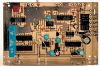

Рис. 8. Фото платы ФАПЧ. Плата ФАПЧ имеет размеры 109 х 72 мм и опаяна
полосами белой жести по периметру (экран). Такая экранировка и развязка
всех подключаемых проводов обеспечивает отсутствие свистов при
перестройке частоты по диапазону.

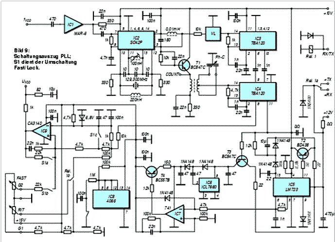

Генераторы с ФАПЧ на основе линии задержки имеют одну особенность: при включении, ГПД “встаёт” на непредсказуемую случайную частоту в пределах выбранного поддиапазона. Как было ясно из Рис. 7, существует вполне определённый сдвиг фазы для различных частот. Полученный сигнал проходит в счётчик, чтобы теперь на жидкокристаллическом дисплее получить действительное значение частоты. Так что, совсем без цифровой техники обойтись здесь не удастся.
Рис. 9. Фрагмент схемы трансивера. ФАПЧ. S1 служит в качестве переключателя Fast/Lock.
Рис. 10. Внизу в центре фото передней панели трансивера расположен
переключатель Fast/Lock, рядом ручка грубого выбора частоты, справа
внизу ручка расстройки - RIT.
В положении Fast (быстрый) соответствующего переключателя (см. Рис. 10), посредством обозначенного на Рис. 9 потенциометра быстрой установки частоты - G2, возможна не только быстрая установка частоты трансивера, находящегося во включенном состоянии, но и предустановка частоты перед включением трансивера, причём, с точностью до нескольких килогерц. При установке переключателя в положение Lock (захват), частота ГПД будет снова контролироваться ФАПЧ с точностью до фазы. Известные по синтезаторам с ФАПЧ, спектры частот и гармоник, возникающих в них помех, благодаря выбранной и применённой здесь схеме не могут возникнуть, так как единственная частота, получаемая от устройства есть сама частота ГПД. Из-за проходного затухания линии задержки, сравнение фаз возможно только в диапазоне частот, примерно, 3…6 МГц.
На Рис. 9 показана схема блока ФАПЧ, в которой напряжение ГПД с помощью микросхемы IC2 переносится в диапазон 3…6 МГц. Эта ПЧ раздельными путями подводится к аналоговому устройству сравнения фаз (фазовому детектору) IC4. Получаемое там напряжение ошибки проходит через буферный фильтр IC8 и управляет затем частотой ГПД. Один из вышеупомянутых путей содержит линию задержки VL (ЛЗ), другой - управляемый аналоговый фазовращатель Ph-C, выполненный в форме специального дифференциального КПЕ. Стабильность частоты гетеродина определяется большей частью стабильностью частоты кварцевого генератора IC1/Q1. В диапазоне температур 0…+40˚С уход частоты составляет менее 5 ppm. Расстройка в режиме приёма (RIT) возможна в пределах +/- 1,5 кГц.

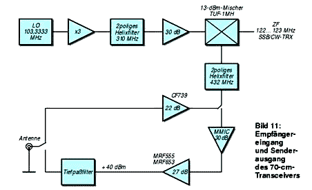

Трансивер на 70 см диапазон. Дополнив вышеописанный трансивер модулем 70 см диапазона (блок схема на Рис. 11), получаем отличный трансивер на 432 МГц. К достоинствам такого построения трансивера для 432 МГц с двойным преобразованием частоты следует отнести тот факт, что и чувствительность и динамический диапазон остаются такими же как на 144 МГц. Чтобы иметь возможность минимизировать избирательные цепи, частоты первого преобразования выбраны в диапазоне 122…123 МГц. При этом приём сильных сигналов по ПЧ в диапазоне 2 м исключён.
В любом случае, необходим высокоуровневый кольцевой смеситель, предварительным усилителем РЧ выступает здесь арсенид-галлиевый полевой транзистор (GaAs MESFET) CF739. Переключение “приём-передача” после общего фильтра (Helixfilter) осуществляется с помощью PIN-диодов с низким уровнем интермодуляции BAR63-03W фирмы Siemens. Особое внимание мы опять уделяем здесь низкому уровню фазового шума местного генератора (гетеродина), чтобы сохранить высокую устойчивость базового аппарата (приёмника трансивера на 2 м) к блокированию. Чувствительность приёмника здесь лучше чем - 128 дБм при соотношении сигнал/шум 10 дБ и SSB (2,2 кГц) полосе пропускания (соответствует 0,09 мкВ). Многокаскадный усилитель мощности с фильтром гармоник поднимает уровень сигнала передатчика 432 МГц до + 40 дБм (10 Вт).
Рис. 11. Блок – схема Front-End’а - модуля трансивера на 432 МГц (трансвертера на
432 МГц) к базовому трансиверу на 144 МГц.

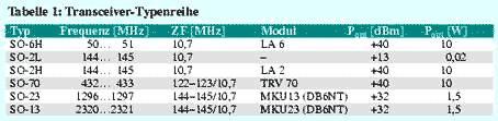

Ряд типов трансиверов. Модульная конструкция позволяет довольно просто и дёшево изготовлять однодиапазонные конструкции трансиверов. Трансвертеры можно монтировать на задней стенке корпуса, они вместе с базовым трансивером образуют единую конструкцию, причём без “интервенции” в сам базовый трансивер и легко сменяемы. Для индивидуального применения существует целый набор пустых модулей, ряд которых систематизирован в таблице Tabelle 1. Базовый трансивер для трансвертеров может быть также изготовлен специально, при этом первую ПЧ лучше всего выбрать в диапазоне 143…144 МГц.

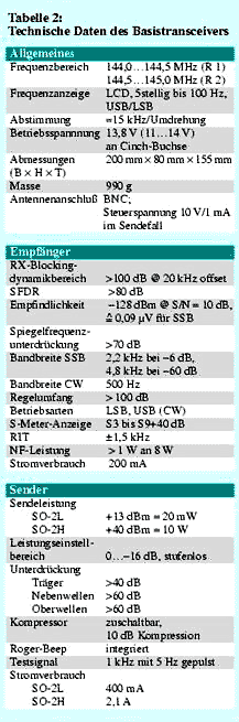

Tabelle 1.
Заключение. Статья не содержит инструкций к изготовлению трансиверов, в узком смысле этого слова (носит рекламный характер – UA9LAQ). Поэтому приведены только схемы поясняющие принцип работы того или другого узла без простановки номиналов деталей. SMD (поверхностный) монтаж на основной плате не каждому по плечу, а настройка и согласование требуют расширенного парка измерительных приборов. По поводу готовых аппаратов обращайтесь к автору [ 4 ]. Для тех, кто хочет собрать трансивер своими руками и, при этом, внести свои изменения и дополнения, также предусмотрены отдельные настроенные модули. В таблице Tabelle 2 приведены технические данные базового трансивера.
Tabelle 2.
