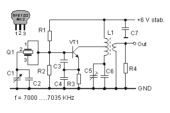

Гетеродин на 7 МГц с перестраиваемым кварцевым генератором (VXO) работает очень стабильно, но позволяет изменять частоту в очень небольших пределах (порядка 5 кГц). Наоборот, резонансная схема ГПД позволяет перестройку в большом диапазоне частот (несколько сотен кГц и более), но стабильность частоты зависит от конструкции ГПД и, как правило, оставляет желать лучшего. Использование керамического резонатора позволяет выполнить оба желания. Описываемый ниже генератор на керамическом резонаторе позволяет производить перестройку частоты в пределах 35 кГц с высокой её стабильностью. Несколько необычная резонансная LC схема в коллекторной цепи транзистора VT1 выполняет две функции. Она улучшает форму выходного сигнала и компенсирует снижение амплитуды колебаний, начинающееся, примерно, на частоте 7020 кГц. Передаточная характеристика керамического резонатора даёт этот эффект. Резонансный LC контур должен быть настроен на максимальную выходную амплитуду сигнала (2Vss) на частоте 7035 кГц. Для нормальной работы генератору необходимо стабилизированное напряжение питания +6 В.
Резонансный контур LC может быть также настроен на вторую, третью или четвёртую гармонику резонатора. Однако для улучшения формы сигнала генератора, в этом случае, необходимо применить внешний каскад резонансного усилителя. При этих условиях, генератор можно эксплуатировать на 20-метровом диапазоне (14000-14070 кГц), 15-метровом (21000-21105 кГц) или 10-метровом (28000-28140 кГц)
Рис. 1. Генератор с керамическим резонатором
К несчастью, я не мог найти подходящих резонаторов. Резонаторы фирмы Murata на эти частоты, в последнее время не выпускаются (с начала 2001 года) и поэтому их нет в каталоге компании Reichelt. Если кто-нибудь знает другие источники сообщите мне по E-Mail. Отметьте себе, что керамический резонатор на частоты, близкие к 7 МГц, годен и как полосовой фильтр на входе приёмника на 40-метровый диапазон. Как каждому известно, на диапазоне 40-метров очень много мощных сигналов, которые желательно было бы подавить, чтобы обеспечить приём слабых сигналов DX-станций.
Деталь No. |
Значение |
R1 |
27 кОм |
R2 |
22 кОм |
R3 |
220 Ом |
R4 |
47 Ом |
C1 |
20 ... 325 пФ - КПЕ |
C2 |
100 пФ |
C3 |
680 пФ |
C4 |
330 пФ |
C5 |
5 ... 90 пФ – подстроечный конденсатор |
C6 |
220 пФ |
C7 |
0,1 мкФ |
L1 |
T50-2,
красный |
VT1 |
2N3904 |
Q1 |
SFE 7.02 M2C, Murata |

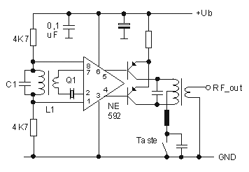

Мощный генератор
На ИМС NE592, с небольшим количеством навесных деталей, Вы можете собрать довольно мощный генератор. В зависимости от собственной частоты кварцевого резонатора, возможна работа генератора в диапазоне частот 1…30 МГц. Параллельный резонансный контур C1/L1 должен быть настроен точно на частоту резонатора. В качестве оконечных транзисторов Вы можете использовать два 2N3906 или BS250. Выходная РЧ мощность генератора может быть установленной от 20 мВт до 1,5 Вт подбором общего резистора в эмиттерной цепи двухтактного каскада. Не используйте эту схему в качестве передатчика. При манипуляции ИМС по питанию (вывод 3) происходит девиация частоты (“чирикание”). Если Вы упрямо настаиваете на своём, тогда прямо ключуйте выходные транзисторы (задающий генератор постоянно работает – UA9LAQ). Чтобы осуществить это, установите последовательно с ключом дроссель 10 мкГн и конденсатор 0,1 мкФ ему параллельно. Недостаток такой схемы – ток потребления ИМС порядка 18 мА, постоянно работающий ЗГ и большой ток в манипулируемой цепи, что приводит к “жёсткой” манипуляции.
Рис. 2. Мощный генератор
