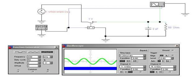

Автор решил не мудрить с моделированием параметров диодов, транзисторов или микросхем, и остановился на ключе в чистом виде – электромагнитном реле, точнее на его математической модели. Частота переключения идеального реле ничем не ограничена, параметры сопротивления ключа в проводящем состоянии можно задавать от сотых долей Ома до сотен кОм. Емкость проходная отсутствует. Сопротивление разомкнутого ключа бесконечно велико. Важно также то, что сигнал гетеродина полностью развязан от исходного сигнала и не оказывает на него никакого влияния. Практически идеальный вариант ключа, для того, чтобы увидеть на практике как зависят результаты работы смесителя от величины сопротивления нагрузки и «запоминающей» емкости (более точно ее называть интегрирующей или фильтрующей, но не будем спорить о терминологии – можно назвать её и иначе, т.к. она необходима для выделения полезного сигнала работы смесителя), а так же внутреннего сопротивления замкнутого ключа и зависимости формы выходного сигнала от формы сигнала гетеродина.
Примененная автором математическая модель ключевого смесителя представлена на рис.1 и содержит всего 6 элементов. Источник сигнала представляет собой генератор синусоидальной частоты (ГСЧ) с выходным сопротивлением 50 Ом (на схеме его не видно, но оно задано в описании параметров). Установлена частота 500 кГц и амплитуда 1 вольт. Выбор данной частоты произволен и автором выбран исключительно потому, что часто встречается в радиолюбительской практике. Функции гетеродина возложены на функциональный генератор (ФГ), способный вырабатывать синусоидальные, треугольные и прямоугольные сигналы, с возможностью изменения их частоты и скважности. Для того чтобы увидеть на экране осциллографа НЧ сигнал, частота установлена 499 кГц. В этом случае мы должны увидеть после смесителя синусоидальный сигнал с частотой 1 кГц. Функции смесителя выполняет идеальное реле, у которого сопротивление замкнутого ключа равно 50 Ом (на схеме его не видно, но оно задано в описании параметров ключа).
Сопротивление нагрузки выбрано также 50 Ом. Конденсатор нагрузки установлен 2мкФ и будет иметь несколько значений, но об этом ниже. Для наблюдения за работой смесителя используется осциллограф. Таким образом, данная модель представляет собой идеальный ключевой смеситель (ИКС) для приемника прямого преобразования (ППП).
Напряжение срабатывания реле установлено 1 В, а напряжение ФГ – 2 вольта, чтобы обеспечивалось надежное переключение реле.
Рис.1 Математическая модель смесителя ключевого типа для ППП.
На что хотелось бы обратить внимание читателей, так это на то, что происходит при замыкании ключа. Большая по величине емкость разряжена в исходном состоянии до нуля вольт. Замкнутый ключ испытывает бросок тока заряда емкости. Величина его определяется выходным сопротивлением ГСЧ, внутренним сопротивлением ключа и величиной выходного напряжения ГСЧ. В дальнейшем при размыкании ключа накопленный емкостью заряд отдается в нагрузку. Величина тока в нагрузке определяется величиной напряжения на емкости и величиной сопротивления нагрузки. В дальнейшем замыкание и размыкание ключа периодически подключает емкость к выходу ГСЧ, тем самым, закорачивая его на землю, поскольку для токов ВЧ реактивное сопротивление емкости очень мало, и фактически представляет собой короткое замыкание. Понятно, что при этом источник сигнала испытывает крайне неприятный режим своей работы, т.е. в какие-то моменты времени он работает в режиме холостого хода, когда ключ разомкнут, а в другие моменты работает в режиме короткого замыкания на выходе. Именно поэтому величина внутреннего сопротивления замкнутого ключа играет существенную роль в ключевых смесителях. Условием согласования по мощности является равенство сопротивлений источника сигнала и нагрузки. Только в этом случае происходит передача максимально возможной мощности сигнала в нагрузку, поскольку они работают в согласованном по мощности режиме. Т.е. напрашивается вывод о том, что оптимальным является вариант, когда внутреннее сопротивление ключа равно сопротивлению источника сигнала. Если оно не равно, то следует принять необходимые меры – поставить дополнительные уравнивающие резисторы последовательно с малым сопротивлением ключа, или установить на входе ключа согласующий повышающий трансформатор, если сопротивление ключа выше сопротивления источника сигнала, или понижающий – в противоположном случае. Это значительно упрощенный вариант пояснения особенностей работы смесителя, т.к. надо учесть еще и влияние резистора нагрузки и прочих факторов. Но суть дела от этого принципиально не изменяется, поскольку Rн зашунтировано малым реактивным сопротивлением емкости и на ВЧ его влияние минимально. Одновременно хочется обратить внимание и на такой факт, что внутреннее сопротивление ключа и емкость образуют RC-фильтр НЧ (ФНЧ), предотвращая проникновение ВЧ сигналов в нагрузку – исходного ВЧ сигнала и ВЧ продуктов преобразования, в данном случае с частотой в 2 раза выше исходной. Типовая амплитудная характеристика ФНЧ этого типа за частотой среза -6 дБ/октаву. Ясно, что в такой схеме емкость должна иметь вполне определенное значение, чтобы получить частоту среза выше верхней частоты модуляции исходного сигнала, иначе полезный сигнал будет ослабляться и коэффициент преобразования смесителя окажется ниже максимально возможного. При расчете частоты среза ФНЧ следует обязательно учитывать величину сопротивления нагрузки. Приведенные намеренно упрощенные рассуждения показывают, что все приведенные на математической модели элементы взаимосвязаны и все вместе определяют достижимые параметры смесителей этого типа. В том, что это действительно так, нам и предстоит убедиться.

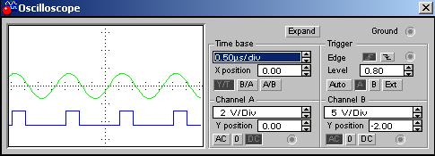

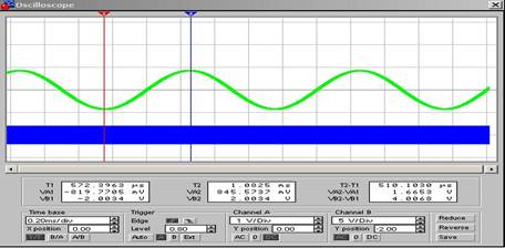

Данная схема работоспособна и наглядно демонстрирует преобразование частоты 500кГц в частоту 1 кГц, что мы и видим на рис.2 .
Рис.2. Выходной сигнал смесителя частотой 1 кГц.

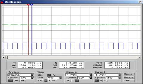

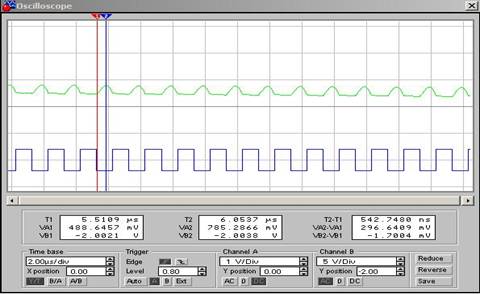

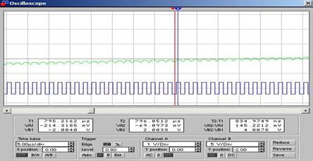

Зеленая синусоида – это сигнал, снимаемый с резистора нагрузки, а синяя полоса – это сигнал ФГ. Какие выводы можно сделать, глядя на осциллограмму? Сигнал действительно имеет форму синусоиды с частотой 1 кГц. Однако форма сигнала размыта из-за наличия шумов в сигнале. В данном случае - продуктов преобразования исходной частоты, т.к. других источников шумов в данной модели нет. При наличии параллельной емкости 2 мкФ величина этих помех довольно велика. Амплитуда сигнала от пика до пика равна примерно 1.65 вольта. Таким образом, коэффициент преобразования смесителя равен Кп =1,65/2=0,825 (- 1,67 дБ). Это вполне согласуется с данными классической теории преобразования. Эту величину следует назвать предельно достижимым коэффициентом преобразования смесителей ключевого типа. На практике реальная величина всегда будет меньше, но, по крайней мере, теперь ясно где находится теоретический предел для этой величины. Величина помехи на модели получилась примерно 180 мВ (см. рис. 3). Соотношение амплитуды сигнал/шум на выходе смесителя составляет примерно 9,18 или 19,2 дБ. Неплохо, но хотелось бы лучше. Вместе с тем, эта величина может быть названа типовой теоретической шумовой характеристикой смесителя при заданных исходных параметрах. При других значениях параметров эта величина может быть как меньше, так и больше. Нужно выяснить, при каких параметрах достигается улучшение.
Рис. 3. Форма сигнала помехи на конденсаторе С = 2мкФ.

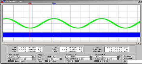

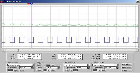

Существует миф о том, что номинал этой емкости следует уменьшать. Так ли это? Сейчас проверим (рис. 4)… Осциллограмма показывает, что амплитуда помехи выросла до 296 мВ при сохранении амплитуды полезного сигнала. Сигнал/шум = 14,66 дБ.
Рис. 4. Форма сигнала помехи на конденсаторе С= 1 мкФ.
Наверное, комментарии в данном случае излишни…
Причина в том, что интегрирующая цепочка, образованная сопротивлением ключа и емкостью, при уменьшении величины емкости увеличивает частоту среза в связи с уменьшением постоянной времени. Т.е. фильтрующие свойства ФНЧ ухудшились, что мы и наблюдаем на экране осциллографа.

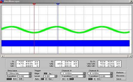

Проверим, что будет, если емкость конденсатора увеличить (рис. 5) .
Рис. 5. Форма сигнала помехи на конденсаторе С = 3 мкФ.
Хорошо видно, что при сохранении амплитуды полезного сигнала величина помехи снизилась до величины 82 мВ. Соотношение сигнал/шум = 26,07 дБ.
Таким образом, не подтверждается, что целесообразно уменьшать величину этой емкости. Поскольку наглядно видно, что с увеличением емкости помеха ослабляется, т.е. емкость не только запоминает уровень сигнала по мощности, но и фильтрует помехи преобразования, очищая полезный сигнал от них. Классическая теория утверждает, что именно так и происходит. При этом сама емкость совместно с сопротивлением ключа смесителя образует RC-фильтр нижних частот (ФНЧ) и предотвращает проникновение входного сигнала и продуктов преобразования на вход УНЧ приемника прямого преобразования.
Исходя из этого, становится ясно, что при известном сопротивлении ключа эта емкость должна иметь такую величину, чтобы получился ФНЧ с частотой среза, равной верхней полезной частоте, т.е. в случае SSB необходимо иметь 3кГц. Формула известна, и при сопротивлении ключа 50 Ом необходимо применять емкость порядка 1,06 мкФ, а при частоте среза 1 кГц – 3,18 мкФ. Что фактически мы и видим на приведенных выше осциллограммах (при других сопротивлениях ключа емкости будут иметь другой номинал). Главный вывод математической модели - в идеальном случае мы не можем получить смеситель с Кп > 0,825 и соотношение сигнал/шум лучше 27 дБ. Поскольку данный однотактный смеситель идеальный, то его динамический диапазон неограничен и для всего ППП будет определяться ДД первого каскада УНЧ. Об этом следует также помнить в реальных конструкциях, иначе не получите ожидаемого результата. Можно ли еще каким-нибудь способом уменьшить сигнал помехи, попадающий на вход первого каскада УНЧ? Да, есть еще один вариант – применить диплексер, который не просто отфильтрует помеху, но и поглотит её. Тем самым улучшит соотношение сигнал/шум и общую динамику сигнала на входе УНЧ. Но об этом ниже…

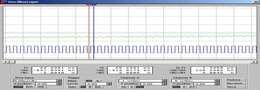

Попробуем увеличить нагрузку в 10 раз, т.е. 500 Ом (см. рис. 6 и 7). При этом амплитуда полезного сигнала практически не изменилась, т.е. Кп остался прежним. Это вполне объяснимо, т.к. на величину полезного сигнала в первую очередь влияет согласованность внутренних сопротивлений ГСЧ и ключа. Однако амплитуда помехи возросла с 82 до 145 мВ, т.е. почти на 5 дБ. Причем на осциллограмме видно, что амплитуда помехи возрастает именно вблизи точки перехода полезного сигнала через ноль. Данный результат показывает, что не следует стремиться к увеличению сопротивления нагрузки ключевого смесителя, т.к. это может привести к ухудшению параметра отношения сигнал/шум смесителя. Выигрыш в предполагавшемся увеличении Кп смесителя тоже не оправдался. Делайте из этого эксперимента правильные выводы! Уменьшение нагрузки до 25 Ом приводит к незначительному снижению амплитуды сигнала на 0,1 В и возрастанию сигнала помехи до 134 мВ. Практически это подтверждает требование классической науки о необходимости обязательного согласования сопротивлений смесителя по входу и по выходу. Любое рассогласование приводит к ухудшению максимально достижимых параметров смесителя по Кп и отношению С/Ш на выходе ключевого смесителя. В данном случае привязка должна осуществляться по сопротивлению источника сигнала, прямому сопротивлению ключа и нагрузки смесителя.
Рис. 6. Выходной сигнал при R=500 Ом.
На осциллограмме рис.6 видно, что практически она не отличается от вида сигнала на рис.2., что собственно и должно быть на практике. Что происходит с амплитудой помехи показано на следующей осциллограмме рис.7. Обычно в этом месте задают вопрос - так ли уж необходимо всегда выполнять схемотехнику смесителей только в 50-омном исполнении? По данным нашей модели получается, что привязку по сопротивлениям следует сначала выполнить исходя из имеющейся величины сопротивления замкнутого ключа. Каждый ключевой элемент – диод, транзистор или микросхема имеет вполне определенную величину сопротивления в проводящем состоянии. Ее и следует брать за основу при определении схемотехники смесителя. Применение пассивных трансформирующих цепей (с учетом потерь в них) позволяет применить и другие значения. Например, диодные ключевые смесители могут иметь входное сопротивление в разных режимах от 100 Ом до 1 кОм. Следовательно, чтобы получить хороший результат, нужно трансформировать входное сопротивление источника сигнала 50 Ом в соответствующее входное сопротивление смесителя. Сделать это можно, применив резонансный контур с индуктивной или емкостной связью (узкополосный вариант) или широкополосный трансформатор на ферритовом кольце. При этом желательно сначала вычислить или фактически измерить, какое именно входное сопротивление имеет Ваш смеситель, чтобы сильно не ошибиться в конструкции того или другого способа согласования. Широкополосность не всегда является лучшим решением, т.к. в большинстве случаев с ростом частоты входное сопротивление смесителя уменьшается из-за влияния паразитных емкостей.
Рис.7. Сигнал помехи при R=500 Ом и С=3,18 мкФ.

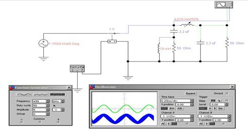

Вопрос этот хорошо изучен теоретически и практически. Встречаются они в основном только в профессиональной аппаратуре. В первую очередь там, где используются диодные смесители. Радиолюбители в погоне за упрощением конструкции диплексерами обычно пренебрегают или используют самый примитивный их вариант – параллельно выходу смесителя подключают RC-цепочки, задача которых – выровнять величину нагрузки смесителя для ВЧ продуктов. Это несколько лучше, чем ничего, но это всего только полумера. Диплексеры специально придуманы были для пассивных смесителей, т.к. именно они обладают неприятным свойством двунаправленности. Это означает, что продукты преобразования и сигналы в смесителе свободно распространяются в обе стороны – от входа к нагрузке и от нагрузки к входу смесителя (и далее в антенну через ДПФ). Диплексеры бывают и на входе пассивных смесителей, особенно высокоуровневых. Там у них похожая задача – поглотить продукты преобразования за пределами рабочей частоты. В приемниках необходимо прежде всего развязать полезные НЧ сигналы смесителя от ВЧ продуктов преобразования, которые способны повлиять на искажение полезного сигнала во входных каскадах УНЧ. Сделать это можно простым поглощением этих продуктов на отдельном резисторе. Для этого достаточно поставить на выходе смесителя НЧ Г-образный фильтр для полезного сигнала и ВЧ Г-образный фильтр для продуктов преобразования со своим сопротивлением нагрузки в каждом из них – это и есть диплексер, устройство разделения нагрузки на два канала – высоко- и низкочастотный, схема которого и выходные сигналы представлена на рис.11.
Рис.11. Модель ИКС с диплексером в нагрузке.
Схема диплексера взята из Интернета с одного из американских сайтов, посвященных разработке ППП, и предлагалась для установки после диодных кольцевых смесителей, о чем неоднократно говорилось на нашем форуме, но на практике в последних разработках ППП наших активистов применения не нашло. Обе индуктивности имеют по 10мГн, одна из которых в модели поставлена переменной для проведения экспериментов. Схему можно и упростить выбросив первую индуктивность и оставив только RC-цепочку на входе. Можно, но только следует принять меры к снижению паразитных индуктивностей. Наилучшим решением здесь будет применение СМД технологии. При использовании обычных компонентов их выводы должны быть укорочены до минимально возможной длины.
На рис. 11 зеленым цветом представлен полезный сигнал, очищенный НЧ фильтром диплексера, а синим цветом представлен тот же сигнал на входе диплексера. Невооруженным взглядом видно, как существенно очистился полезный сигнал от имеющихся помех. Измерения показывают, что величина помехи может уменьшиться примерно в 10 раз, т.е. на -20 дБ. По-моему, это неплохой результат, который вполне заслуживает применения в реальных наших конструкциях.
Известно множество различных схем диплексеров для применения как в ППП, так и в обычных супергетеродинах. Не все они одинаково эффективны и на самом деле не так просты, как кажется на первый взгляд. Они часто встречаются в профессиональной аппаратуре, но в радиолюбительских разработках они почти не встречаются, и совершенно напрасно. Как именно нужно строить «правильные» диплексеры – выходит за рамки этой статьи и требует отдельного обсуждения. Этот вопрос можно посмотреть в многочисленных материалах по Интернету. Однако у меня сложилось убеждение в том, что отсутствие применения диплексеров в ключевых смесителях отчасти связано с тем, что в самом смесителе все-таки содержится простой ФНЧ, о котором мы говорили выше. Более того, в ППП помеха в смесителе имеет частоту, значительно превышающую полезную НЧ частоту сигнала, и существенно ослабляется по сравнению с тем, что мы имеем в обычных типовых балансных схемах с применением синусоидальной формы гетеродина. У них спектр преобразования значительно «грязнее», чем у ключевых смесителей, за счет наличия четных гармоник. Это факт, который также является преимуществом ключевых смесителей, у которых четные гармоники в преобразовании практически отсутствуют.
