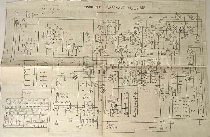

Принципиальная схема и описание трансивера много лет хранились у автора этих строк. Материал представлен в редакции UW9WK, без изменений.

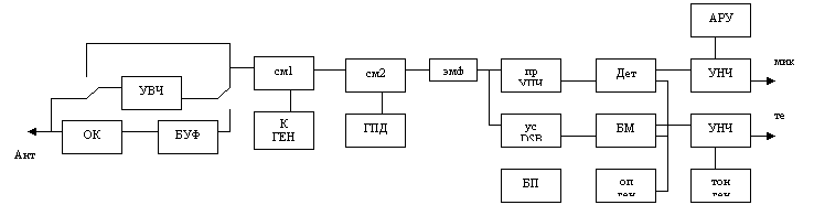

Трансивер предназначается для работы SSB и CW на любительских КВ диапазонах 3,5; 7,0; 14; 21; 28 мГц. Чувствительность приемника не хуже 0,5 мкВ при соотношении сигнал/шум 10дб. АРУ обеспечивает при изменении сигнала на входе 80 дб изменение напряжения на выходе 6 дб. Мощность подводимая к оконечному каскаду составляет около 180 Вт на всех диапазонах. Трансивер собран на 22 транзисторах и 3 радиолампах. Структурная схема приведена на рис.1.
Рис.1.
Рис.2.
В режиме приема сигнал из антенны поступает через контакты реле Р1-Р2 на входной контур. Для согласования низкого входного сопротивления ВЧ применяется емкостный делитель с помощью которого можно изменять связь УВЧ с антенной в широких пределах. УВЧ собран на биполярных транзисторах Т1 и Т2 с различной проводимостью. Выбранная схема отличается от общепринятых однотранзисторных схем повышенным динамическим диапазоном, т. к. шумы данного каскада увеличиваются при воздействии большого мешающего сигнала только за счет роста постоянного тока, а в однотранзисторных схемах еще и за счет эффекта преобразования. С выхода каскада УВЧ сигнал поступает на 1 смеситель. В целях повышения динамического диапазона 1 и 2 смесители (Т3,Т4; Т5,Т6) выполнены на транзисторных ключах по балансной схеме. Для согласования низкого входного сопротивления смесителей применена индуктивная связь с контурами. Нагрузкой 1 смесителя является перестраиваемый трехконтурный ФСС настроенный на 1 промежуточную частоту (5,0 – 5,5 мГц), а нагрузкой 2 смесителя является ЭМФ ДП 500-3Н. Кварцевый гетеродин собран на транзисторе Т8, по емкостной трехточке и нагружен на контур. В целях упрощения коммутации контур кварцевого генератора используется один, а понижение резонанса частоты производится с помощью конденсаторов. Частоты кварцевого генератора выбраны следующие: 28,0-28,5 – 23 мГц, 28,5-29,0 – 23,5 мГц, 21,0-21,5 – 16 мГц, 14,0-14,5 – 9,0 мГц, 7,0-7,5 – 12,5 мГц, 3,5-4,0 – 9,0 мГц. ГПД выполнен на кремниевом транзисторе Т10 на частотах 5,5-6,0 мГц. Буферный усилитель служит для уменьшения влияния смесителя на частоту ГПД и выполнен также на кремниевом транзисторе Т9. Предусмотрена возможность расстройки частоты приемника на 5 кГц независимо от частоты передатчика которая включена постоянно. Со вторичной обмотки ЭМФ сигнал через емкостный делитель поступает на усилитель 2 промежуточной частоты собранный по каскодной схеме на транзисторах Т11, Т12. УПЧ охвачен цепью АРУ. Усиленный сигнал 500 кГц подается на детектор смесительного типа на транзисторе Т13 на базу которого подается и напряжение опорного гетеродина. С коллектора детектора напряжение НЧ подается на 2-х каскадный усилитель НЧ. Со вторичной обмотки трансформатора напряжение НЧ поступает на головные телефоны и одновременно выпрямляется и поступает на УС постоянного тока Т16 который регулирует напряжение смещения базовых цепей УПЧ. Выпрямленное напряжение НЧ подается на S-метр. В режиме передачи SSB сигнал с микрофона усиливается 2-х каскадным усилителем на транзисторах Т18, Т19 и подается на балансный диодный модулятор. На него же поступает напряжение частотой 500 кГц с опорного кварцевого генератора собранного на транзисторе Т20. Далее сигнал поступает на усилитель ПЧ собранный на транзисторе Т21, нагрузкой которого служит обмотка ЭМФ. Со вторичной обмотки сигнал поступает на 2-й смеситель, а затем через ФСС на 1-й смеситель нагрузкой которых в первом случае является ФСС, во втором через контакты реле Р-2, контур УВЧ. Усиленный сигнал рабочей частоты с контура через контакты реле Р-3 поступает на буферный усилитель собранный на Т7, и Л-3. Каскад апериодического усилителя собран для увеличения напряжения рабочей частоты до 2,5-3 вольт на сетке лампы Л-3. Нагрузкой буферного усилителя является контур рабочей частоты и далее поступает на оконечный каскад, выполненный на лампах ГУ-50 2шт. На транзисторе Т17 выполнен генератор, генерирующий синусоидальные колебания частотой около 2 кГц для работы в режиме CW. Коммутация реле прием-передача производится в цепи напряжения смещения оконечных ламп с помощью переключателя рода и режима работы.
