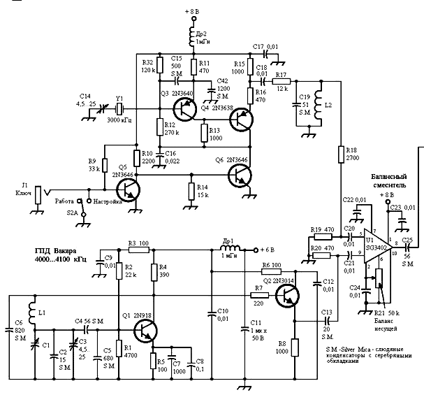

Рис. 4. Принципиальная схема ГПД смесительного типа (схема Вакара). Все резисторы имеют мощность рассеяния 1/4 ватта и допуск 5%.
Схема генератора плавного диапазона, применяемая в данном смесительном ГПД, была впервые описана Vackar' ом в 1949 году. Эта схема создала базу для последующих исследований Clapp'а, результат которых был опубликован в 1954 г. Схема Вакара является почти точной копией схемы Клаппа, за исключением способа осуществления обратной связи. В схеме Вакара, так же как и в схеме Клаппа используется последовательный резонансный контур, который, как и сам транзистор, шунтируется необычно низкими реактивными сопротивлениями, которые уменьшают действия реактивностей транзистора. Дальнейшее улучшение схемы Вакара было описано в 1968 году Jordan' ом, который также привёл расчёт схемы для работы на любых частотах.

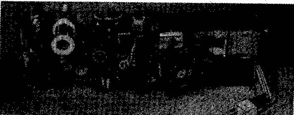

На фото предложен один из вариантов исполнения ГПД. Для случая возможной модификации и экспериментов, прототип ГПД был смонтирован в модульном корпусе, снабжённом соединителями. Всего несколько условий нужно соблюдать, разрабатывая конструкцию ГПД: во-первых, как и в любом ГПД, механическая прочность и стабильность имеют первостепенное значение.
Рис. 4 (Продолжение).
Для монтажа ГПД выбрано основание - толстый алюминиевый прокат (пластина). Компоненты контура привёрнуты к этой пластине, а остальные детали ГПД размещены на печатной плате, привёрнутой к одному краю пластины. Для соединения элементов колебательного контура применен толстый медный провод, чтобы предотвратить изменения распределённых емкостей в схеме при ударном воздействии на ГПД и вибрации. Интегральные микросхемы имеют более широкий диапазон рабочих частот, чем требуется, и могут самовозбуждаться на частотах УКВ диапазона. Поэтому развязывающие конденсаторы монтируются как можно ближе к выводам ИМС и короткими выводами. Ось конденсатора переменной ёмкости настройки соединёна с ручкой настройки с помощью верньера планетарной системы. Это не является лучшим решением проблемы точной настройки, так как не позволяет нанести на ручку шкалу из-за проворачивания шариков в верньере в конце хода КПЕ, но всё - таки, это лучше, чем ничего… Хотя, может быть, точная настройка для ГПД не столь обязательна, как наличие хороших кварцевых калибраторов-маркеров на концах участков (любительских) диапазонов, особенно, для тех, кто любит "побалансировать над пропастью" (поработать у края диапазона).

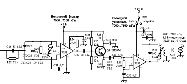

Единственным не настраиваемым в устройстве является полосовой фильтр с частотой настройки 3 МГц, состоящий из катушки L2 и конденсатора С19. Этот фильтр настраивается на начальной стадии настройки с помощью ГИРа, число витков его катушки, намотанной на кольце, определяется заранее: обмотка наматывается с избыточным числом витков, затем по витку с кольца удаляется, до тех пор, пока катушка в контуре зарезонирует на нужной частоте (3 МГц). Фильтр устраняет гармоники кварцевого резонатора и уменьшает проникновение паразитных колебаний на вход балансного модулятора.
При работающем ГПД и манипуляции, необходимо контролировать сигнал на выходе U1, при этом, подстроечным резистором R21 производится настройка на нуль выходного напряжения (балансировка) на обеих частотах 3 и 4 МГц. Нулевое значение выходного напряжения должно появляться одновременно на той и другой частоте. Далее, замерьте выходное напряжение на гнезде J2, несмотря на то, что соединительный кабель подключен, например, к передатчику. Наличие кабеля обязательно, поскольку его ёмкость входит в контур L4C38 и составляет часть общей ёмкости его настройки. Настройте катушки L3 и L4 по максимуму раскачки передатчика.

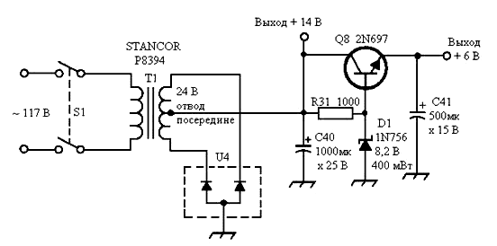

Рис. 5. Блок питания ГПД. Схема принципиальная электрическая. U4 - диодная минисборка MDA-950-2 или эквивалент.
При быстрой манипуляции кварцевого генератора, подбором ёмкости конденсатора С14 настройте форму передних фронтов манипуляционных импульсов (видимо, нужно запустить от электронного ключа "точки" и посмотреть форму сигнала на экране осциллографа). Наконец, конденсатором С1 устанавливается перекрытие диапазона 4,0…4,1 МГц. Операция осуществляется с помощью перестройки конденсатора С3 и подгибанием - отгибанием пластин конденсатора С1 для получения полного и равномерного перекрытия всех вышеупомянутых частот при повороте оси КПЕ на полный его рабочий угол.
Если у Вас имеется анализатор спектра, то окончательная настройка может быть легко достигнута по максимальному подавлению нежелательных частотных составляющих. В прототипе ГПД нежелательные побочные частоты подавлены, по крайней мере, на 40 дБ. При не нажатом ключе просачивание сигнала ГПД с частотой 4 МГц составляет менее 30 дБ. Такой уровень сигнала не распознаётся уже с помощью собственного приёмника и настроенные контуры в раскачиваемом ГПД (как блок) передатчике окончательно вырежут составляющую с этой частотой.
С помощью переключателя S2, установив его в положение "Настройка", питание с буферного усилителя отключается и манипулируется кварцевый генератор. При этом, на приёмнике радиостанции можно наблюдать слабый сигнал на частоте настройки на корреспондента (т. е., таким образом совмещаются частоты приёма и передачи - приём, которым пользуются владельцы раздельных приёмника и передатчика, в трансивере такая функция осуществляется автоматически - UA9LAQ). В положении переключателя "Работа" управление передаётся манипулятору. Любой электронный ключ промышленного изготовления с открытым слаботочным коллекторным выходом будет работать совместно с этой конструкцией ГПД. Если есть сомнения на этот счёт, изучите подробно конструкцию ключа или обратитесь за помощью к его изготовителю.
Рис. 6. Плата кварцевого генератора и балансного смесителя. Маленькая катушка на плате генератора, намотанная на кольце - это L2. Балансный смеситель (микросхема с 10 выводами) расположена на основной плате. U2 и Q6 расположены вдали слева. Как обычно бывает, на плате видны следы модернизаций. ГПД по схеме Вакара смонтирован на толстом прокате (профиле). Все детали его соединены толстым одножильным проводом (шинкой). Катушка L1 намотана на керамическом каркасе и покрыта эпоксидным компаундом. С1 - КПЕ хорошего качества, двухсекционный, количество оставленных пластин в каждой секции: одна в статоре и одна в роторе.
