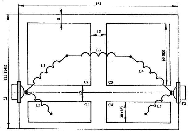

Конструктивно фильтр выполнен в коробке из двустороннего фольгированного стеклотекстолита толщиной 1,5 мм (использование стеклотекстолита другой толщины нежелательно из-за изменения постоянных емкостей фильтра). Высота коробки не критична и в данном случае равна 40 мм. На основной плате (рис.2), которая является дном коробки, методом вырезания или вытравливания формируют пластинки фольги согласно указанным размерам для 75-омного кабеля (в скобках указаны размеры для 50-омного кабеля). Эти пластинки образуют точно настроенные конденсаторы фильтра.
Основная плата фильтра для 75 Ом (в скобках — для 50 Ом)
Контурные катушки выполняются из обычного медного провода ПЭВ-2 диаметром 2,0 мм. Намотка бескаркасная. Внутренний диаметр катушки — 12,5 мм. Шаг намотки — 3 витка/см (т.е. L-2 см и т.д.). Параметры фильтра приведены в табл. 1.

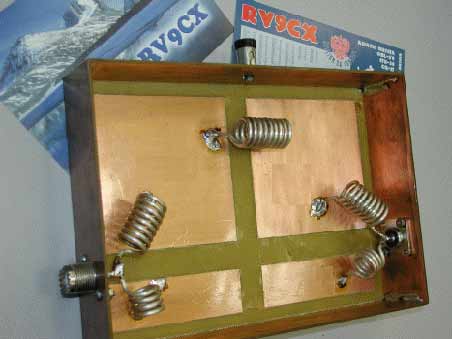

4 года назад я изготовил такой же фильтр с входным и выходным сопротивлением 50 ом. Однако, поверхности конденсаторов на этот раз отполировал до зеркального блеска и покрыл спирто-канифольным флюсом, катушки выполнил посеребренным проводом d=2мм, а разъемы установил SO-239. Надо отметить, что даже на сегодняшний день поверхности конденсаторов и катушки выглядят превосходно!

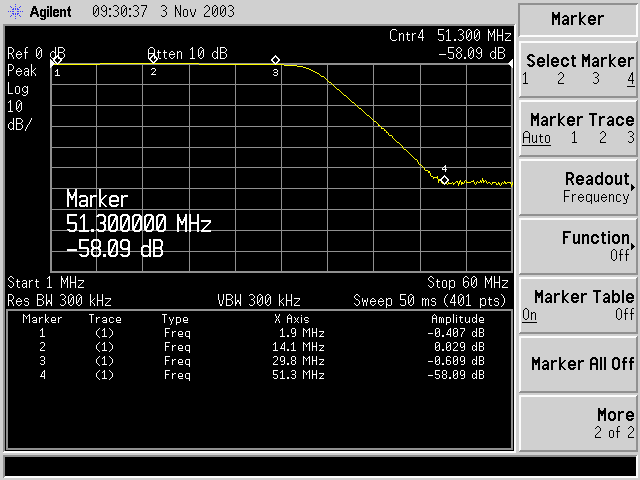

А недавно мне довелось поближе познакомиться с серьезным анализатором "Aglient" E4407B (tnx RV9CT) и я, уделив свободное время любимому хобби, решил проверить свои старые конструкции...

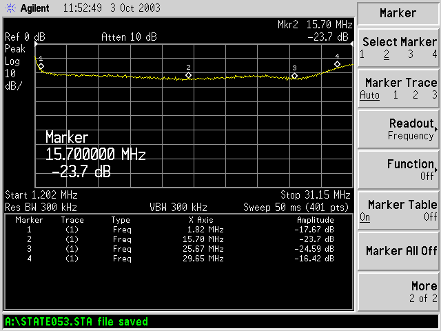

Привожу, для начала, характеристики фильтра с Rвх/вых=75 Ом.
1. Собственно, АЧХ фильтра:
2. Более точно параметры фильтра в районе 50 МГц можно увидеть здесь:
3. КСВ в интересующем нас диапазоне :-)
Соответствие значений обратных потерь и КСВ приведено в табл.2:
Обратные потери, дБ -17.67 -23.70 -24.59 -16.42
КСВ (R=75 Ом)
1.3
1.13
1.12
1.36

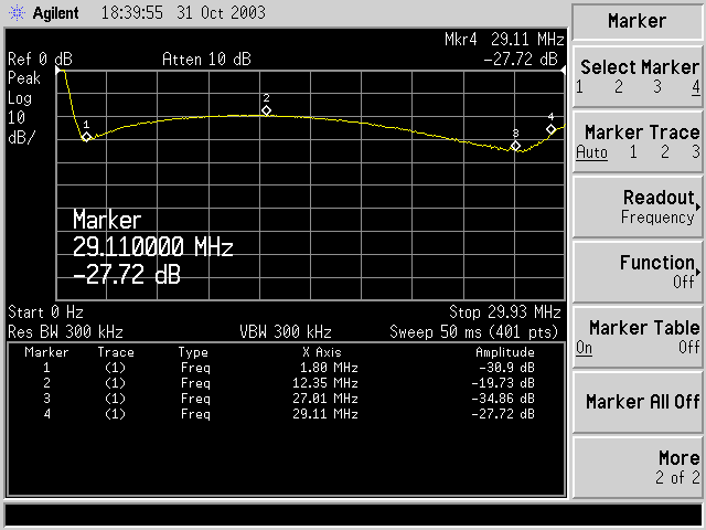

Теперь перейдем к фильтру с Rвх/вых=50 Ом.

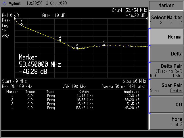

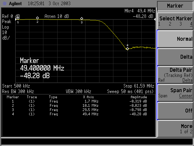

1. АЧХ фильтра:
2. Более детальный вид АЧХ в районе 50 МГц:
3. КСВ в КВ диапазоне:
Соответствие значений обратных потерь и КСВ приведено в табл.3:
Обратные потери, дБ -30.90 -19.73 -34.86 -27.72
КСВ (R=50 Ом)
1.06
1.23
1.04
1.08
4. Его внешний вид:

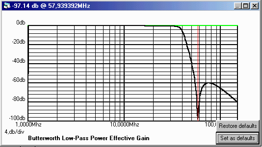

А вот так выглядит расчетная АЧХ фильтра с Rвх/вых=50 Ом, выполненная в AADE Filter Design V2.10
1. Отмечу, что график КСВ для последнего фильтра, практически, совпал с расчетным!
2. Первый фильтр настройке не подвергался совсем. Во втором фильтре я немного растянул L3, чтобы второй минимум КСВ переместился с 22 МГц (что полностью соответствует расчетным данным) на 28 МГц. Однако, ГИРом каждый контур в отдельности не настраивал (за неимением первого).
3. Фильтр на 75 Ом испытывался с усилителем на ГУ-81Б (tnx RA9DZ). Работает, однако!
4. Причиной отсутствия "бесконечного затухания" в районе 50 МГц (см. расчетную АЧХ) может быть то, что добротность конденсатора с диэлектриком из стеклотекстолита невелика (по сравнению с воздушным диэлектриком), а также отсутствие экранирующих перегородок между отдельными каскадами фильтра.
5. Полировка конденсаторов и установка катушек из посеребренной меди дали эффект: разница в подавлении гармоник выше 50 МГц составила 10 дБ.
5. Место пайки катушек индуктивности к поверхностям конденсаторов некритично.
6. Конструкция очень повторяема! Если приведенные выше графики устраивают, то при тщательном изготовлении настройка не обязательна.
