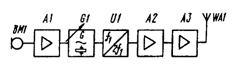

Структурная схема передатчика приведена на Рис.1. Сигнал с микрофона поступает на усилитель А1 и с него на модулируемый генератор G1 с кварцевой стабилизацией частоты. Третья, четвёртая или пятая гармоника ЧМ сигнала (в зависимости от частоты применённого кварцевого резонатора) поступает на удвоитель частоты U1. Преобразованный сигнал в пределах двухметрового любительского диапазона усиливается двухкаскадным усилителем и поступает в антенну.

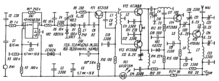

На Рис.2 приведена принципиальная схема передатчика. Сигнал с микрофона ВМ1 через разделительный конденсатор С1 и резистор R1, заваливающие нижние частоты ЗЧ диапазона, подаётся на операционный усилитель (ОУ) DA1 и усиливается им. Конденсатор С2 защищает вход усилителя от РЧ наводок. Резистор R4 в цепи отрицательной обратной связи ОУ определяет его усиление. Резисторами R2,R3 балансируют ОУ по постоянному току и, одновременно с этим, устанавливают рабочую точку на характеристике изменения ёмкости варикапной матрицы, связанной с ОУ по постоянному току через резисторы фильтра нижних частот (ФНЧ) R5C4R6.
Напряжение на варикапах пульсирует в такт с частотой звукового сигнала. Их ёмкость включена последовательно в емкостной делитель в цепи обратной связи кварцевого генератора и, следовательно, при возбуждении последнего, его частота также будет изменяться в такт со звуковым сигналом. Задающий генератор выполнен на транзисторе VT1. Кварцевый резонатор ZQ1 включен в цепь базы и возбуждается на частоте параллельного резонанса. Контур L1C9 в коллекторной цепи транзистора выделяет напряжение с частотой в диапазоне 72…73 МГц. С катушкой этого контура индуктивно связан вход парафазного балансного умножителя частоты(в данном случае, удвоителя частоты), работающего на чётных гармониках. Полосовой фильтр (ПФ) L3C13C15L4C16 выделяет напряжение частотой 144…146 МГц (в зависимости от частоты кварцевого резонатора ZQ1), которое с части витков катушки L4, через разделительный конденсатор, поступает на вход первого каскада усилителя, выполненного на транзисторе VT4. Он работает в режиме класса АВ с небольшим начальным смещением, получаемом на параметрическом стабилизаторе напряжения - кремниевом диоде VD3, включенном в прямом направлении прохождения тока. Усиленное и отфильтрованное (ПФ L5C20L6C21) напряжение поступает на оконечный усилитель мощности, собранный на транзисторе VT5. Каких – либо особенностей каскад не имеет, работает в классе С. Усиленное напряжение РЧ (здесь лучше говорить уже о токе или мощности) через фильтр нижних частот, подавляющий высшие гармоники и согласующий каскад с нагрузкой, подаётся в антенну WA1. Конденсатор С26 - разделительный.
Микрофонный усилитель и кварцевый генератор питаются от параметрического стабилизатора напряжения, выполненного на стабилитроне VD1. Светодиод HL1, включенный последовательно со стабилитроном, индицирует включение передатчика.
RC-фильтры R10C10, R12C14, R16C22, а также R14C18 и конденсаторы С3, С5 и С23 повышают устойчивость работы передатчика, развязывая его каскады по питанию.

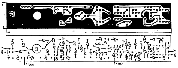

Передатчик выполнен на плате из двухсторонне-фольгированного стеклотекстолита размерами 137,5 х 22 х 1,5 мм (Рис.3). С верхней стороны платы (на ней установлены детали) вокруг отверстий, в которые вставляют выводы элементов, изолированные от общего провода, фольга удалена зенкованием. Все пайки к корпусу произведены на верхней стороне платы, кроме случаев, когда это конструктивно невозможно (например, при вертикальном монтаже кварцевого резонатора), “Заземлённые” точки на верхней стороне платы соединяют проволочными перемычками с фольгой на нижней стороне платы (эти места на чертеже платы отмечены перечёркнутыми кружками).
В передатчике применены малогабаритные детали, монтаж – плотный. При затруднениях с монтажом часть резисторов и конденсаторов можно разместить со стороны печатных проводников. Транзистор усилителя мощности VT5 установлен сверху платы в перевёрнутом виде (винтом вверх). Крышка его кристалла утоплена в отверстие диаметром 7 мм в плате. Планарные выводы базы и коллектора припаяны внахлёст к вытравленным или вырезанным проводникам на верхней стороне платы, выводы эмиттера припаяны с двух сторон от корпуса к “земляной” фольге. Конденсатор С26 установлен вне платы (между платой и антенным гнездом).

В конструкции используются резисторы МЛТ-0,125 (МЛТ-0,25), R11- СП3-38, подстроечные конденсаторы КТ4-23, КТ4-21 ёмкостью 5…20, 6…25 пФ, С1, С7, С8, С17 – КМ, С15 – КД, С5 – К53-1А, остальные конденсаторы – КМ, К10-7, КД. Микрофон ВМ1 – электретный капсюль МКЭ-84-1, МКЭ-3 или, в крайнем случае, ДЭМШ-1а. Стабилитрон VD1 – КС-156А, КС-162А, КС168А.При отсутствии светодиода HL1, можно отказаться от индикации, увеличив сопротивление резистора R17. Диод VD3 - любой кремниевый маломощный малогабаритный, VD2 - варикапная матрица КВ111А, КВ111Б. При использовании отдельного варикапа (КВ109, КВ110), его включают на место VD2.1, резистор R7 удаляют, левый по схеме вывод конденсатора С7 припаивают к точке соединения элементов С6, R6, VD2.2. Операционный усилитель DA1 - любой из серии К140УД6 – К140УД8, К140УД12. ОУ К140УД8 рекомендуется применять при повышенном напряжении питания передатчика (12 В и выше при стабилитроне VD1 - КС168А). На вывод 8 ОУ К140УД12 следует подать управляющий ток через резистор 2 МОм с плюсовой шины источника питания.
В качестве VT1 можно применить любой маломощный транзистор с граничной частотой не ниже 300 МГц, например, КТ315Б, КТ315Г, а также из серии КТ312 и КТ368. Транзисторы VT2…VT4 также маломощные, но с граничной частотой не менее 500 МГц, например, из серий КТ368, КТ316, КТ325, КТ306, BF115, BF224, BF167, BF173. Транзистор VT5 – КТ610А, КТ610Б, КТ913А, КТ913Б, 2N3866, КТ920А, КТ925А. Не все из рекомендованных к использованию транзисторов совпадают по размерам с применённым в авторском варианте передатчика КТ610А. Это нужно учитывать при повторении конструкции. Нежелательно, в целях уменьшения размеров конструкции передатчика применять одну транзисторную сборку в нескольких высокочастотных каскадах, так как из-за сильной межкаскадной связи ухудшатся параметры передатчика: спектральная чистота, появится подвозбуждение и невозможность достижения максимальной выходной мощности.
В передатчике можно использовать кварцевые резонаторы на основные частоты: 14,4….14,6; 18,0…18,25; 24,0…24,333 МГц или гармониковые (обертонные) на частоты 43,2…43,8; 54,0…54,75; 72,0…73,0 МГц.
Катушки передатчика, кроме L1 и L2, бескаркасные. L1 и L2 расположены на каркасе диаметром 5 мм с ферритовым подстроечным сердечником от УКВ радиостанций, желательно, не хуже 20ВЧ. Если такого нет, то можно применить латунный, алюминиевый или отказаться от сердечника вовсе, пекресчитав количество витков катушек L1 и L2 пропорционально и припаяв небольшой подстроечный конденсатор со стороны печатных дорожек платы. L1 наматывают виток к витку на каркасе, L2 наматывают поверх L1. Между катушками L1 и L2 целесообразно разместить электростатический экран в виде одного незамкнутого витка фольги, “заземлённого” в одной точке (с одной стороны). Катушки L3…L8 размещают на расстоянии 0,5…1,0 мм от платы. Намоточные данные катушек приведены в таблице. Если в контурах передатчика применить катушки с СВЧ ферритовыми подстроечными сердечниками, а конденсаторы ёмкостью не более 10 пФ (вместо подстроечных) упрятать под экраны соответствующих катушек, то выходная мощность передатчика увеличится, уменьшится объём монтажа, настройка контуров будет производиться сердечниками катушек.

Для юстировки частоты передатчика дополнительно последовательно с кварцевым резонатором ZQ1 можно включить подстроечнвй конденсатор или катушку индуктивности с подстроечным ферритовым сердечником, в первом случае – частота повышается, во втором – понижается. Плата смонтированного передатчика может быть расположена в его корпусе как горизонтально, так и вертикально. Конденсатор С15 установлен со стороны печатных дорожек. Верхний (по схеме) вывод конденсатора С17 припаян непосредственно к виткам катушки L4. Катушка L2 для обеспечения симметричности мотается двойным проводом, затем, начало одного провода соединяется с концом другого. В статье присутствуют названия зарубежных транзисторов, которые остаются от импортной аппаратуры, имеются в продаже, парадокс: порой зарубежный транзистор найти легче, чем отечественный, да и стоит первый дешевле, чем последний. При желании эксплуатировать передатчик в большом диапазоне питающих напряжений, следует отказаться от светодиода HL1, подобрав заново сопротивление резистора R17, ввести разделительный конденсатор ёмкостью 0,47…0,68 мкФ между точкой подключения резистора R4 к выводу 6 ОУ и резистором R5, подключить параллельно стабилитрону VD1 подстроечный резистор сопротивлением 200…220 кОм, с помощью которого “вывесить” середину модуляционной характеристики варикапной матрицы. Движок дополнительного подстроечного резистора должен быть подключен к точке соединения R5C4R6. Смещение на базу транзистора VT1 можно также подать с резистивного делителя напряжения, позволяющего работать в большем диапазоне питающих напряжений, с более стабильной рабочей точкой. Для прецизионной работы ЧМ модулятора в цепь стабилитрона VD1 может оказаться полезным включение стабилизатора тока, например из [ 2 ]. Последнее можно объяснить желанием получить очень малое изменение напряжения питания, в пределах стабилизационной характеристики: у параметрического стабилизатора на стабилитроне это – 30…40 мВ, у стабилизатора тока - 1...2 мВ. Практически, схема на Рис. 1 из [ 2 ] включается вместо R17, транзистор КП303Е, резистор сопротивлением 100…150 Ом (подбирается по номинальному току стабилизации стабилитрона VD1).
