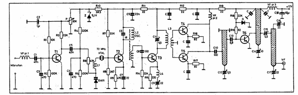

Схема передатчика приведена на Рис.1.
Рис.1. ЧМ передатчик на 432 МГц. Схема принципиальная электрическая.
Транзистор Т2 работает в схеме кварцевого генератора на частоте 72 МГц. На транзисторе Т1 собран модуляционный усилитель, на базу Т1 подаётся сигнал с микрофона.
Усиленный сигнал, через разделительный конденсатор, поступает на варикап, подключенный последовательно с катушкой L1 и кварцевым резонатором. Модулирующее напряжение изменяет ёмкость варикапа и, соответственно, частоту кварцевого генератора, обеспечивая, таким образом, ЧМ модуляцию.
Усиление микрофонного УЗЧ устанавливается потенциометром Р, сопротивлением 10 кОм, изменением напряжения питания усилителя.
Схема кварцевого генератора классическая и, обычно, при исправных деталях и правильном монтаже сразу начинает работать.
За кварцевым генератором следует утроитель частоты на транзисторе Т3, в цепи коллектора которого установлен контур, настроенный на частоту 216 МГц. Отличительной чертой утроителя является повышенное входное сопротивление каскада, применение индуктивно-ёмкостной связи с генератором [можно сделать подстроечным С8, что позволит увеличить фильтрацию напряжения кварцевого генератора, лучше согласовать между собой каскады и за счёт этого повысить выходную мощность передатчика в целом, т. к., катушка связи с конденсатором образуют последовательный колебательный контур (возможно, придётся подобрать количество витков катушки связи и лучше согласовать её с утроителем)]. В цепи эмиттера Т3 включен последовательный колебательный контур L4C9, включенный параллельно резистору R15 и настроенный на утроенную частоту кварцевого генератора - 216 МГц, обеспечивается (всего одним контуром !) практически до нуля подавление частоты генератора и его гармоник (особенно, второй - 144 МГц и четвёртой - 288 МГц, кроме, конечно, полезной, третьей) за счёт частотозависимой отрицательной обратной связи по току РЧ. Таким образом, на выходе утроителя присутствует довольно чистый выходной сигнал с частотой 216 МГц.
Следующий каскад на транзисторах Т4 и Т5 - удвоитель частоты с 216 МГц на 432 МГц, выполнен по двухтактной схеме, причём, выводы коллекторов транзисторов соединены вместе [такие схемы выделяют чётные гармоники и подавляют нечётные, если включить этот каскад по обычной схеме с нагрузками в коллекторных цепях, то будут выделяться нечётные гармоники, в том числе и первая (усилитель), а чётные, наоборот, - подавляться]. На выходе этого каскада присутствует уже довольно высокий уровень выходной мощности, достаточный для раскачки оконечного каскада. Важно обеспечить полную симметрию каскада удвоителя [как аппаратную, так и по сигналу]. Было бы логично соединить выводы эмиттеров транзисторов удвоителя частоты Т4 и Т5 друг с другом и установить один общий резистор между ними и корпусом, заблокировав его по РЧ одним конденсатором, однако, в целях обеспечения лучшей симметрии нужно выполнить эмиттерные цепи раздельными [можно также установить вместо постоянных резисторов R16 и R17 один подстроечный резистор сопротивлением 160…180 Ом между выводами эмиттеров, заземлив вывод его движка, тогда появится возможность плавной оперативной балансировки каскада].
Полученная после удвоителя РЧ мощность с частотой 432 МГц подаётся на полосковую линию L5, а всего полосковых линии в передатчике три: L5, L6 и L7, они выполнены из фольги печатной платы [известно, что на 432 МГц стеклотекстолит уже начинает “прихрамывать”, т. е., увеличиваются потери в диэлектрике, поэтому желательно, хоть немного “компенсировать” их, отполировав линию до зеркального блеска и покрыть её от окисления хорошим электроизоляционным лаком, обладающим малыми потерями на СВЧ, позолотить или посеребрить линию. Лучший вариант будет в случае отполированной, покрытой серебром линии, размещённой на плате из фторопласта (тефлона), при дефиците фольгированного фторопласта можно применить комбинированную плату, разместив на “фторопласте” только оконечный каскад с линиями].
Каскад на транзисторе Т6 – выходной каскад передатчика, работает на частоте 432 МГц в классе АВ. Открывающее смещение на базу транзистора подано с “плюса” источника питания через цепочку резисторов R18 и R19, между точкой их соединения и корпусом включен кремниевый диод в качестве низковольтного стабилитрона. В отсутствие “раскачки” в цепи коллектора транзистора Т6 протекает ток покоя 2…3 мА. Полосковая линия L6 является коллекторной нагрузкой оконечного усилителя мощности передатчика, полосковая линия L7 работает в схеме П-фильтра по согласованию выходного импеданса транзистора со входным импедансом антенны. Отвод на антенну от 10 мм от “холодного” конца линии.

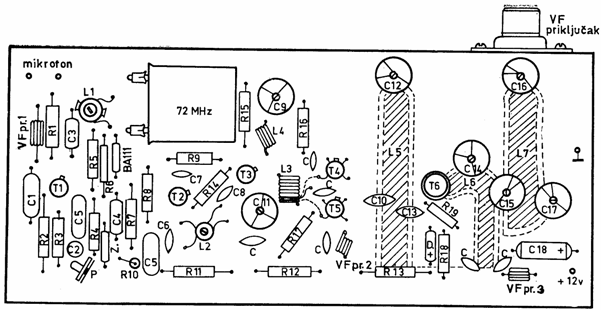

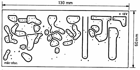

Конструкция и детали: для постройки передатчика необходимо изготовить монтажную плату из фольгированного стеклотекстолита или (ещё лучше) из фольгированного фторопласта (тефлона) размерами 130 х 60 х 1,5 мм. Расположение деталей на монтажной плате приведено на Рис.2. На Рис. 3 приведён эскиз печатных проводников монтажной платы (для удобства, приведено негативное изображение: белым цветом обозначена фольга). Размещение деталей на плате, как правило, не вызывает затруднений, так как, на ней достаточно места.

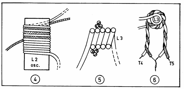

Особое внимание следует уделить изготовлению катушек.
Катушка L1 содержит 9 витков обмоточного провода диаметром 0,3…0,35 мм на каркасе диаметром 6 мм. Катушка кварцевого генератора L2 содержит 6 витков такого же провода на каркасе диаметром 4 мм, катушка связи намотана между витками катушки L2 с “холодного” её конца и имеет 4 витка обмоточного провода такого же диаметра как и у L2 (Рис.4).
Рис.2. Размещение деталей на монтажной плате ЧМ передатчика на 432 МГц.
Рис.3. Эскиз проводников на монтажной плате ЧМ передатчика.
Намотке катушки L3 и парафазной катушке связи следует уделить повышенное внимание: сначала на оправке диаметром 3 мм наматывается 5 витков обмоточного провода диаметром 0,8 мм, затем свиваем два провода, можно монтажных одножильных с разноцветной изоляцией с диаметром по меди 0,15…0,2 мм. Намотку парафазной катушки связи (3 витка) следует произвести как показано на Рис.5, у “холодного” конца катушки L3, уложив на неё, сначала два витка катушки связи, а, поверх них, третий. Затем, начало одного провода катушки связи соединяется с концом второго (Рис.6), соединённые вместе провода припаиваются к общему проводу платы, оставшиеся – к базам транзисторов Т4, Т5. Таким образом, получается отвод от середины и симметричная катушка связи.
Рис. 4, 5, 6. Эскизы намотки катушек передатчика (см. текст).

Все цепи следует монтировать максимально короткими выводами,
помня о том, что один сантиметр длины провода или вывода на
частоте 216 МГц соответствует примерно метру на частотах вблизи 2
МГц, не будете же Вы монтировать детали в КВ аппаратуре выводами в
метр!
