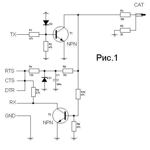

CAT-интерфейсы для трансиверов ICOM

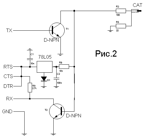

На рисунке 1 приведена схема интерфейса, почёрпнутая из немецкого журнала. На рисунке 2 - моя модификация данной схемы.
Благодаря применению "цифровых" транзисторов (D-NPN),
появилась возможность существенно уменьшить число деталей и соответственно
упростить её. Работает эта схема точно также, как и предыдущая. Транзисторы
в схеме применены типа 2SC3399. А благодаря применению интегрального
стабилизатора потребление тока от порта уменьшилось в несколько раз.

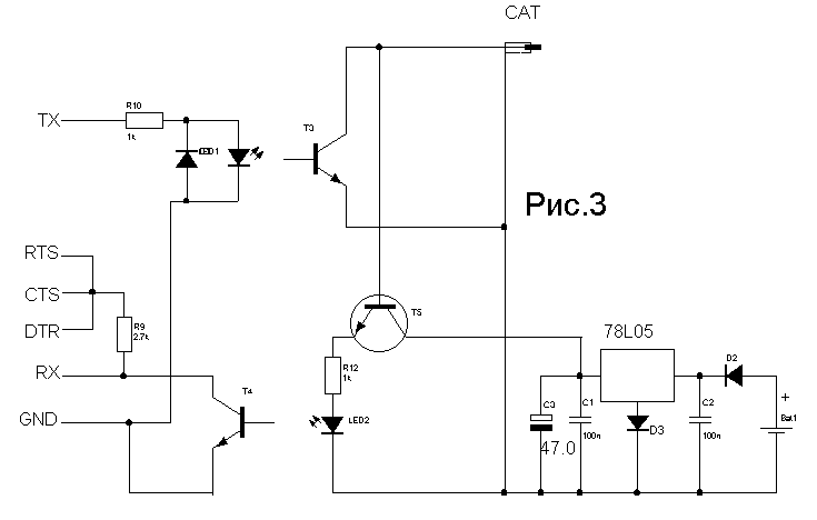

Особый интерес представляют схемы с полной гальванической развязкой. Их в
литературе и сети я нашёл не так уж и много. На рис.3 мой вариант этой
конструкции.
От ранее опубликованных она отличается выгодной простотой
и малогабаритностью, но не лишена основного недостатка подобных схем -
необходимости применения отдельного источника питания в виде батарейки.
Вообще-то возможно применение для питания источника питания трансивера, но
тогда нужно тянуть отдельный провод.
Из-за отсуствия в библиотеке программы для рисования схем оптронов нужного
типа, они были изображены как отдельные элементы. Применённые оптроны типа
LTV817, транзистор - любой маломощный NPN. Диоды - любые кремниевые.
Схема проверена на практике и вполне устойчиво работала на скорости 19200
бод.
