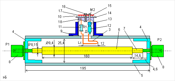

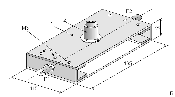

На рис.1 показана конструкция УКВ рефлектометра на плоской коаксиальной линии (рабочий диапазон 100-600 Мгц). КСВ, вносимый самим прибором в линию передачи, порядка 1,1-1,13 в указанном диапазоне. Прибор состоит из отрезка плоской линии 1 и измерительной голой линии 2 с направленным ответвителем 3.

На рис.2 показан основной вертикальный разрез рефлектометра. Наружная поверхность плоской линии сделана из двух дюралевых пластин 5 размером 115х195Х2 мм, соединенных между собой двумя отрезками швеллера 4 размером 2Х18Х25,04мм, длиной 115 мм. Внутренний проводник линии 6 сделан из куска латунной трубки диаметром 9,4 мм, длиной 160 мм, удлиненной с обоих концов ступенчатыми переходами 7, компенсирующими неравномерности самой линии и перехода ее во внешние коаксиальные разъемы 8.
Разъемы крепятся к швеллеру 4 четырьмя винтами М3, соединение их с внутренним проводником 6 делают в зависимости от конструкции самого разъема.
Puc.2
В центре одной из пластин 5 сделано отверстие диаметром 10 мм и над ним крепится измерительная головка прибора. Механически головка состоит из двух отрезков гильзы N 20 и служит основанием 9 для поворотной части головки 10 из гильзы N 24.
В поворотной части головки смонтированы все детали направленного ответвителя: петля связи 3, нагрузочное сопротивление 11, детектор 12 и держатель детектора 13. К дну гильзы 10 припаян диск 14 из латуни 0,8-1,2 мм диаметром 26 мм; обод диска рифленый, так как он служит и ручкой поворота всей головки. На гладкую поверхность диска 14 уложена прокладка из слюды 0,8-0,1 мм, поверх которой наложен еще латунный диск 15, служащий второй обкладкой развязывающего конденсатора головки. Плоскости конденсатора стянуты вместе через слюду при помощи винта 16, проходящего через изолирующую втулку 17. Резьба под М2 для винта 16 сделана в центральной части дна, где обычно располагается капсюль.
В опытном образце рефлектометра сопротивление 11 желательно сделать сменным, поэтому его заземляемый конец крепится в дне гильзы при помощи стопорного винта 18 с резьбой М2. Толщина дна для этой цели вполне достаточна. В повторных конструкциях этот узел можно упростить и сопротивление R1=120-130 ом типа МЛТ впаивать в тонкую боковую стенку гильзы примерно так, как это показано на рис.2.
Держатель детектора 13 имеет внешнюю резьбу М2 и внутреннюю резьбу М3, куда ввинчивается детектор типа ДКИ. Тонкая ножка держателя проходит через отверстие диаметром 4,2 мм в дне гильзы 10 и ввинчивается в резьбу М2 в диске 15 конденсатора развязки. После подбора нужной высоты держателя 13 его положение фиксируют еще контргайкой, под которую одновременно подкладывают лепесток для соединения с микроамперметром.
Петля 3 ответвителя Lc сделана из провода диаметром 0,6 мм, имеет длину 12-13 мм и расстояние между центрами 2,6-2,8 мм. Ее левый конец припаян к проводу вывода сопротивления R1, правый, идущий к детектору, - к малому кольцу диаметром 2,0-2,5 мм, высотой 2-2,5 мм, согнутому из тонкой бронзы или латуни. Кольцо плотно надето на цилиндрический вывод детектора.
Поворот головки 10 желательно каким-либо способом ограничить в пределах 0-180°, так как отсчет ведется только в двух крайних положениях.
