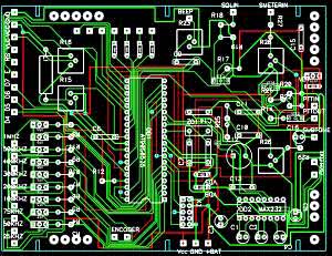

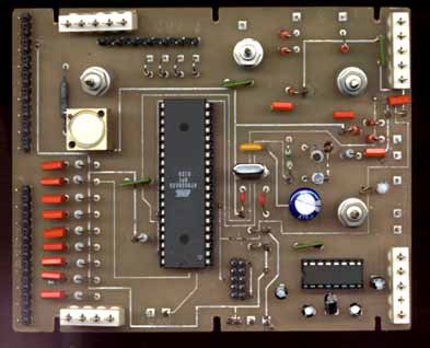

Фотография платы контроллера

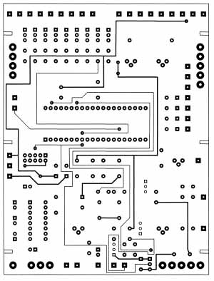

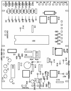

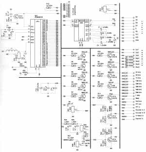

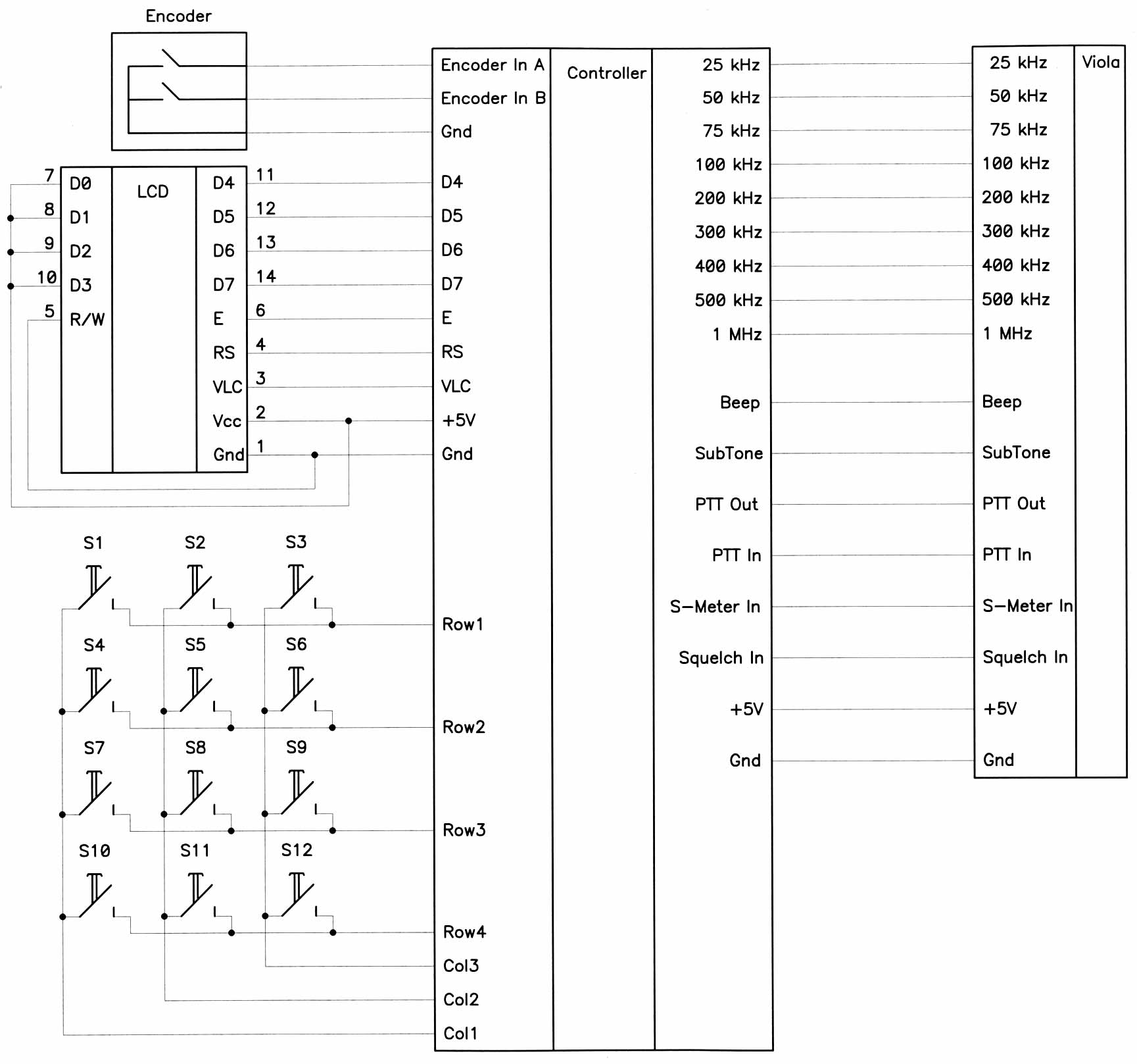

Распечатанные из PCAD и отсканированные схемы
Принципиальная схема контроллера |
Схема подключения контроллера к радиостанции |

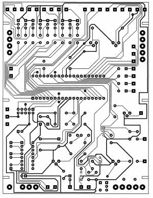

Печатная плата (сторона деталей) |

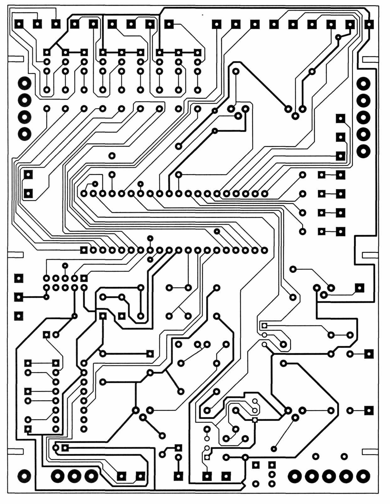

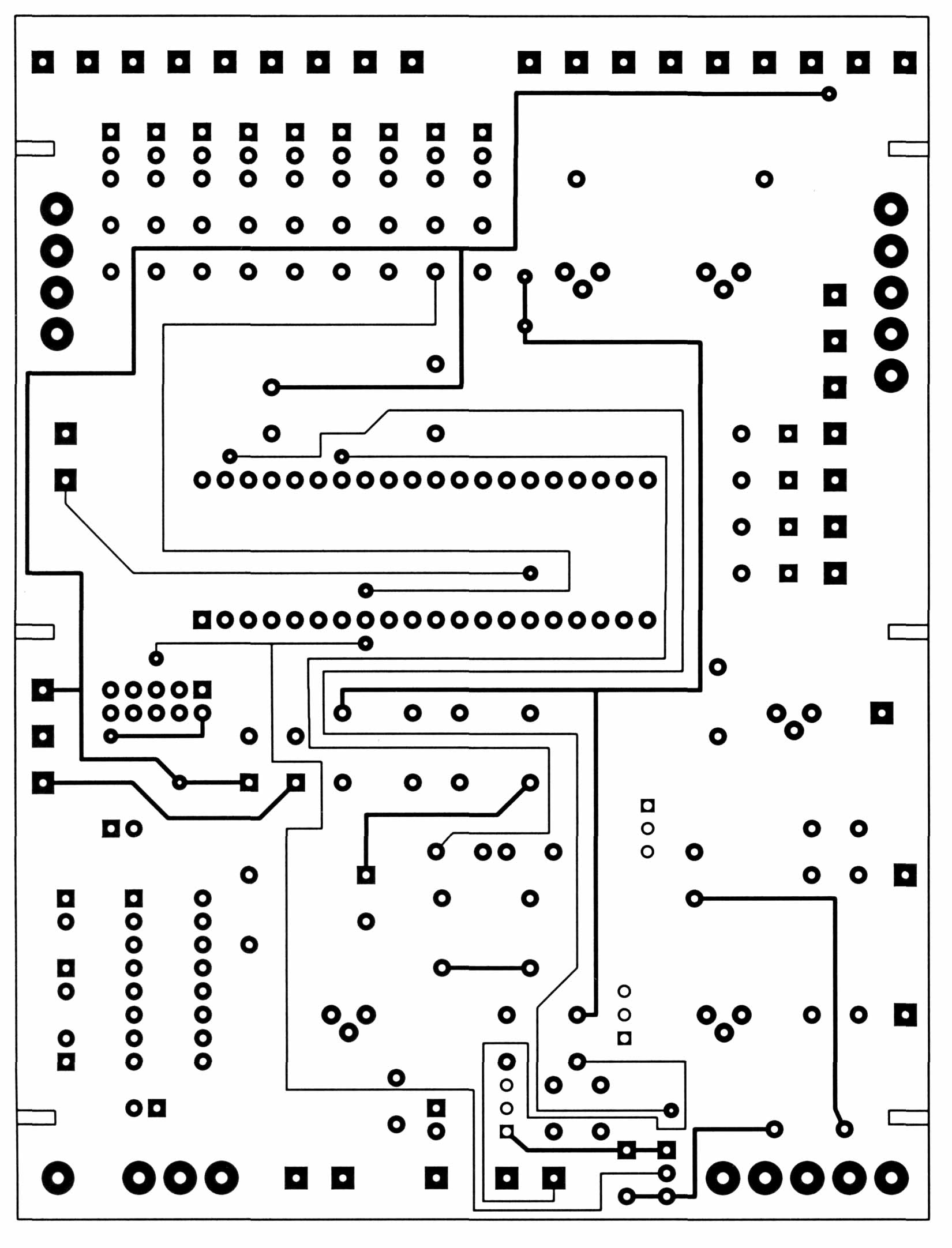

Печатная плата (сторона пайки) |

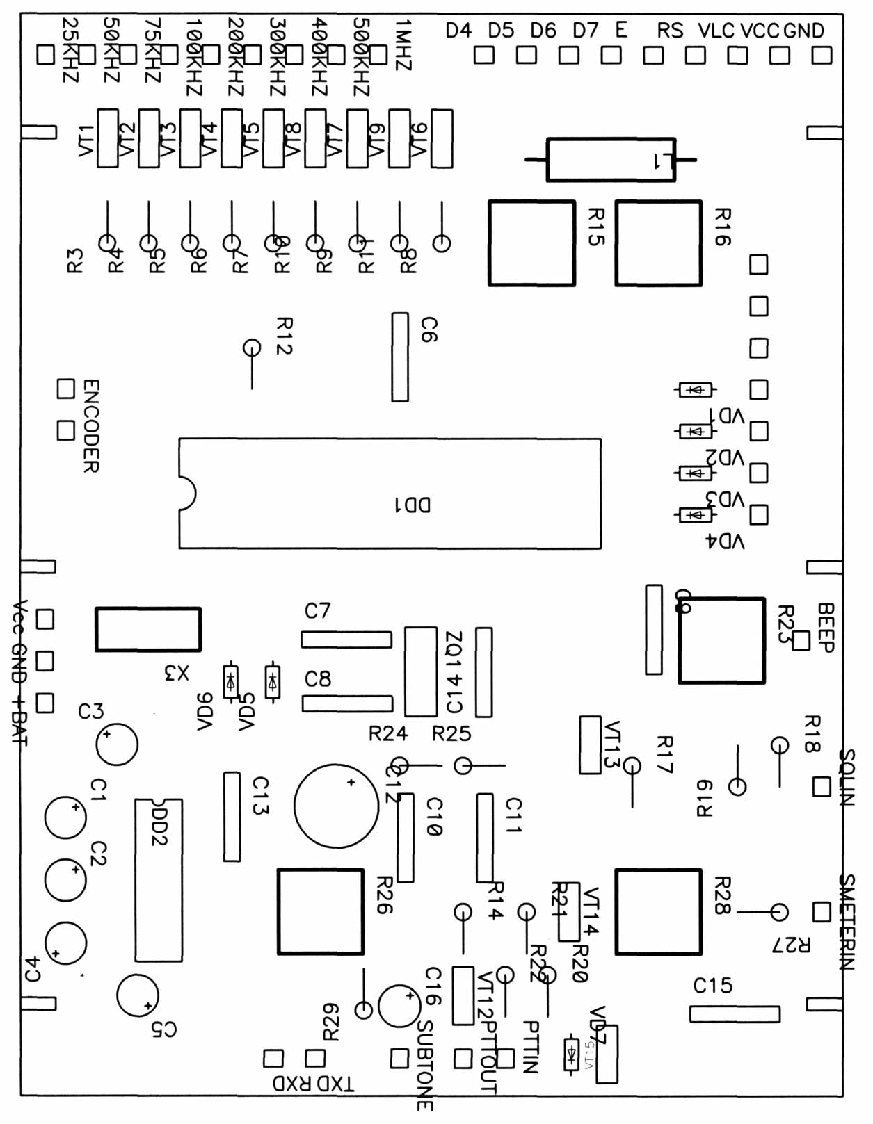

Печатная плата (размещение деталей)

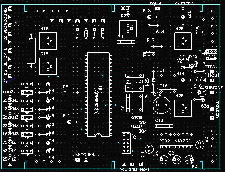

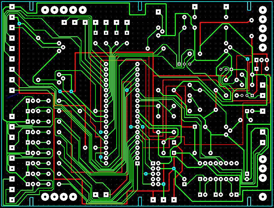

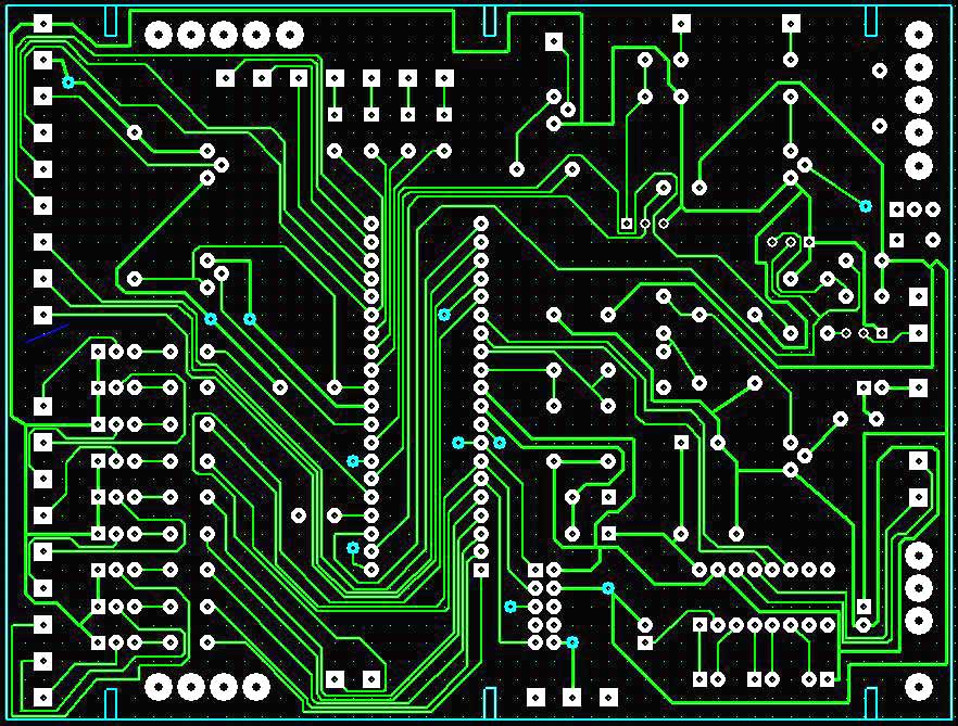

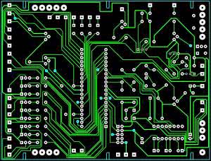

Изображения платы в PCAD (скриншоты)
Печатная плата (все слои) |
Печатная плата (верхний слой - со ст. деталей) |
Печатная плата (нижний слой - со ст. пайки) |
Печатная плата (верхний и нижний слой) |
