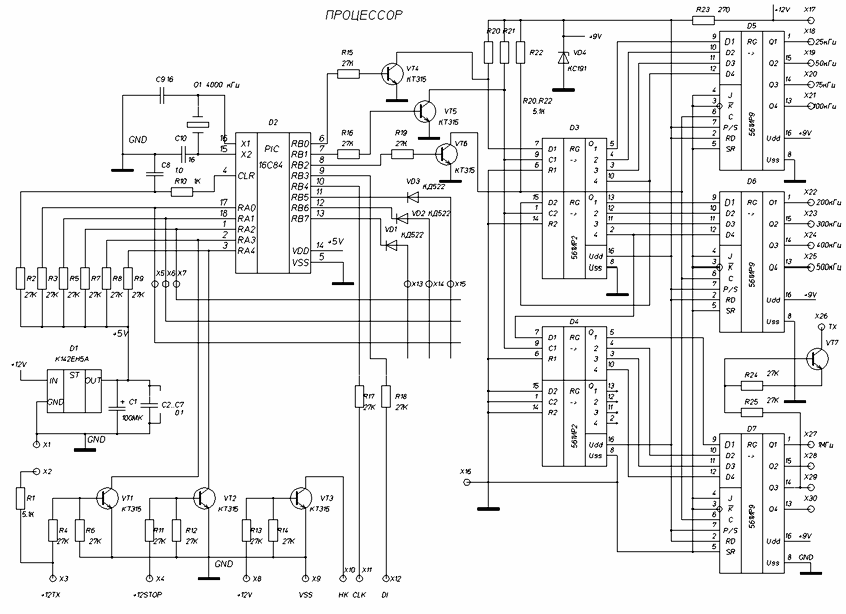

Микропроцессорная система управления радиостанцией "Виола - А"
1. В качестве индикатора применен ЖКИ от телефонного аппарата PANAPHONE на 10 знаков. При приобретении индикатора обращать внимание на наличие маркировки выводов (CLK, DI, HK и т.д.). Контрастность индикации можно подобрать, включая последовательно с элементом питания 1,5 В резистор в несколько кОм.
2. Переключатели каналов необходимо удалить.
3. Плата процессора устанавливается на место блока управления и сигнализации. Кронштейны от этого блока необходимо переставить на плату процессора.
4. Обратить внимание на то, что команда от тангенты должна поступать только на плату процессора, а соответствующая линия от приемопередатчика подключается к открытому коллектору транзистора VT7 (схема процессора).
5. При программировании процессора (PIC16C84 или PIC16F84) записать:
в программную память данные из файла k8x6i10.bin;
в память EEPROM данные из файла eeprom.bin;
конфигурационное слово FFFA.
Принципиальная схема.
(Полный комплект документации; рисунки печатных плат, прошивки ПЗУ и т.д. здесь.)

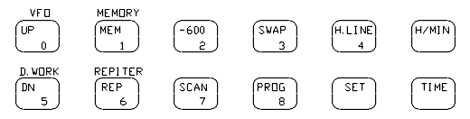

1.  Назначение клавиш.
1.1. Расположение клавиш.
1.2. Распределение функций и назначение клавиш.
Табл.1.

2. Порядок работы.
2.1. Перестройка по частоте.
Перестройка по частоте осуществляется нажатием клавиш UP и DN с шагом 25 кГц, соответственно вверх и вниз по частоте. Диапазон перестройки от 144000 до 145975 кГц.
