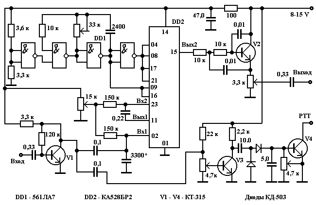

Для реализации системы VOX c задержкой речевого сигнала проще всего применить так называемые ревербераторы, разорвав цепь обратной связи и подключив вход микрофонного усилителя к выходу “линии задержки” Активацию VOX в этом случае нужно производить не задержанным речевым сигналом.
Предлагаемая схема является переработанным вариантом “Эхо-приставки для СВ радиостанций” на отечественной микросхеме КА528БР2.
Входной сигнал с микрофона или предварительного усилителя через транзистор V1, Подается на вход двухканальной линии задержки реализованной на микросхеме DD2 и на вход усилителя-детектора системы VOX. Оба канала линии задержки включены последовательно, что позволяет задерживать сигнал до 500 миллисекунд. Длительность задержки определяется частотой тактового генератора на DD1 и устанавливается подстроечным резистором.
Незадержанный сигнал усиливается транзистором V3 и детектируется диодами. Выпрямленное напряжение подается в базовую цепь ключевого транзистора V4, который управляет включением трансивера на передачу. Резистор в базовой цепи определяет длительность “отпускания” ключевого транзистора после пропадания входного речевого сигнала.
Задержанный сигнал с выхода второго канала микросхемы через усилитель-корректор V2 подается на выход системы VOX, т.е. на микрофонный вход трансивера. Это произойдет уже после того, как трансивер будет надежно переведен в режим передачи. В процессе передачи на микрофонный вход будет постоянно поступать задержанный речевой сигнал. После прекращения речевого сигнала на выходе детектора системы напряжение будет отсутствовать и транзистор V4 после разряда конденсатора через базовую цепь и резистор в базовой цепи будет заперт, переведя тем самым трансивер в режим приема. Длительность разряда конденсатора выбирают такой, чтобы последний звук, задержанный микросхемой успел пройти на вход микрофонного усилителя трансивера.
Регулировка: Все настройки абсолютно идентичны настройкам “Эхо приставки для СВ радиостанций” , за исключением вновь введенных элементов. Регулировку чувствительности VOX производят резистором в базовой цепи V3, регулировку времени отпускания – резистором в базовой цепи V4. Регулировку уровня выходного сигнала – резистором в эмиттерной цепи V2.
Для трансиверов, не имеющих входа РТТ можно между коллектором транзистора V4 и + напряжения питания включить маломощное реле, контакты которого будут управлять включением трансивера на передачу.
Аналогичным образом можно реализовать систему VOX и на ревербераторах других типов, например “Эхо-приставка на PIC-процессоре”.
К сожалению, печатная плата для схемы не разрабатывалась, схема была смакетирована на базе “Эхо-приставки для СВ –радиостанции” и показала отличные результаты. По поводу замены КА528БР2 на КА528БР1 ничего сказать не могу, технические данные на эти микросхемы и сами микросхемы мне недоступны.
