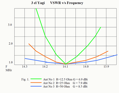

Большинство описаний антенн «волновой канал» (Яги) предусматривают согласующее устройство Гамма или Омега, поскольку предполагается, что антенна имеет волновое сопротивление МЕНЬШЕ волнового сопротивления питающей линии, в качестве которой обычно используется коаксиальный кабель 50 или 75 Ом.
В процессе моделирования антенн при помощи программы Quick Yagi я выяснил, что можно спроектировать антенну с волновым сопротивлением 50 Ом, что точно соответствует сопротивлению кабеля, и тогда отпадает необходимость в согласующем устройстве. (Возможно другим это моё «открытие» известно давно, hi, hi). Что это даёт? Во-первых, настройка гаммы или омеги – дело хлопотное. Во-вторых, гамма или омега являются частотно-зависимыми элементами и поэтому могут «затушевать» настройку (подгонку) элементов антенны и даже сузить её рабочий диапазон. Так зачем же эту гамму применяют? Она нужна тогда, когда волновое сопротивление антенны меньше 50 Ом. Зачем же делать меньше? При увеличении усиления антенны её сопротивление уменьшается, а рабочая полоса частот сужается (Fig. 1)
Если учесть, что согласующее устройство тоже имеет рабочую полосу, которая может не совпасть с полосой рабочих частот антенны, то картина окажется хуже, чем мы видим на рисунке для вариантов R1=25 Ом и R2 = 12.5 Ом. Если настраивать КСВ приходится не на рабочей частоте антенны, а потом поднимать антенну, то резонансная частота обязательно сдвинется килогерц на 100. Для антенны R3 = 50 Ом это не так опасно, поскольку на частотах +/- 100 КГц от резонансной её КСВ всё ещё небольшой, а для антенн с более узким рабочим диапазоном этот сдвиг резонанса может оказаться неприемлемым. На Fig.2

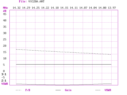

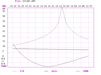

показана зависимость от частоты коэффициента усиления (средняя линия), отношения «зад-перед» (пунктирная линия) и КСВ (нижняя сплошная линия) для антенны с волновым сопротивлением 50 ом, а на Fig.3
Fig,3
– те же параметры для антенны R=12,5 Ом. Первая антенна обладает значительно большей равномерностью параметров по диапазону. Правда, со второй антенной можно удивить коллег большим подавлением заднего лепестка на частоте 14,090 МГц.

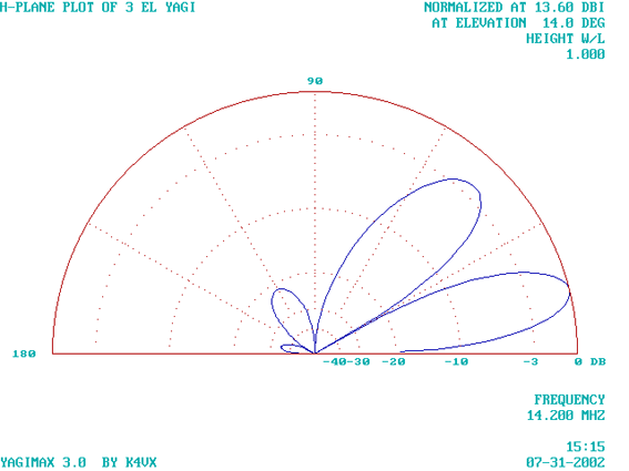

Показанное на Fig.1 усиление даётся для антенны в открытом пространстве. В реальных условиях за счет влияния земли у антенны формируется лепестковая диаграмма направленности (Fig. 4)
Fig.4
форма которой кроме прочего зависит от высоты подвеса антенны над землёй. Мы будем подразумевать высоту подвеса равной одной длине волны.
Отметим, что значение коэффициента усиления в реальных условиях значительно больше, чем в свободном пространстве (в нашем случае 14,1dBi для ант R3=12,5), в то время как разница в усилении у трёх наших антенн в основном сохраняется (Fig.5, Fig.6)
Fig.5
Fig.6
Если прирост от 6.9 до 8.5 dBi кажется большим, то в реальных условиях разница между 12.5 dBi (ант R3=50) и 14.1 dBi (R1=12,5) уже не кажется такой уж значительной. Существенным является то, что угол подъёма главного лепестка для всех трёх антенн остаётся тем же, 14 градусов. При этом антенна №3 с R=50 Ом лучше согласована на краях диапазона, и поэтому лучше «принимает» мощность от передатчика.

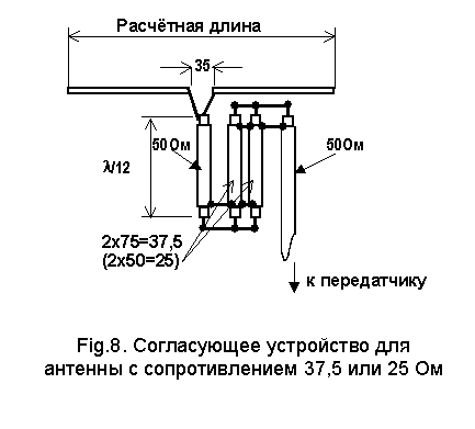

Для антенны с разрезным вибратором можно предложить согласующее устройство для некоторых фиксированных значений волнового сопротивления, а именно, для 37.5 Ом и 25Ом. Устройство представляет собой два последовательно соединённых отрезка кабеля (Fig.7)
длиной l /12 (электрическая длина, а не физические размеры). Ближний к антенне отрезок кабеля имеет волновое сопротивление линии питания (у нас 50 Ом), а следующий отрезок – сопротивление антенны, т.е. 37.5 или 25 Ом. Такие сопротивления можно получить соединяя два куска кабеля параллельно: 75/2=37.5 или 50/2=25. Устройство компактное, не требует настройки и легко защищается от атмосферных воздействий.

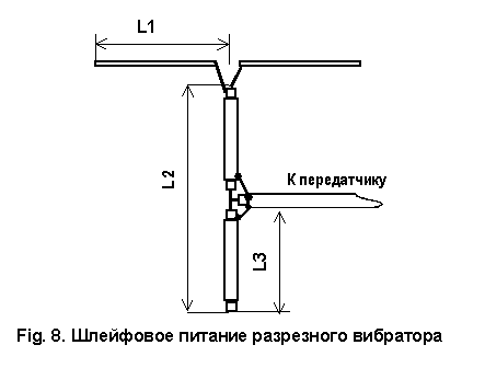

Можно добиться на выходе передатчика КСВ не более 1,5 путём подключения к кабелю
короткозамкнутого шлейфа (Fig. 8)
длина которого вместе с кабелем должна быть кратна l /2 за вычетом половины длины разрезного вибратора
L=l /2*n – L1
Здесь l - длина волны, на которую хотим перестроить антенну;
L1 – половина длины вибратора перестраиваемой антенны.
Расстояние до точки подключения можно рассчитать по номограммам, представленным у Ротхаммеля для короткозамкнутых шлейфов.
Можно применить выносной тюнер с большим диапазоном перестройки импеданса.

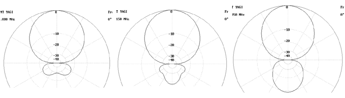

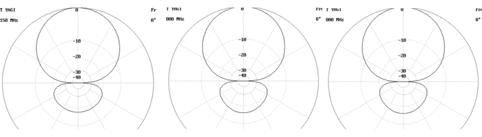

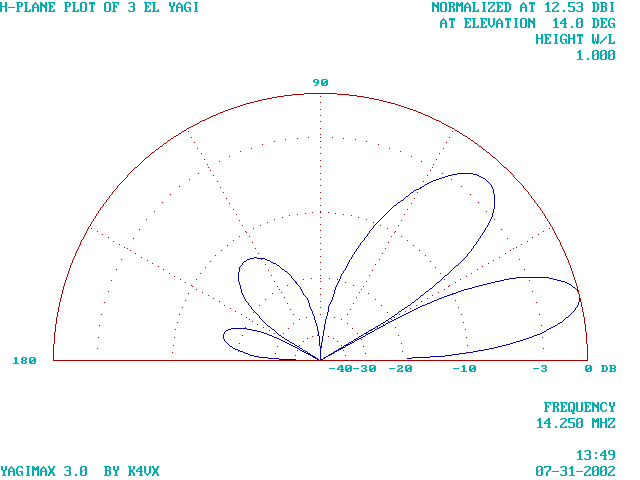

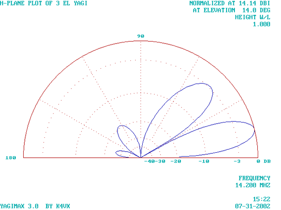

На Fig.9
Fig.9 даны диаграммы
направленности антенны R=50 Ом на трёх частотах: 14,000, 14,150 и 14,250 МГц, а
на Fig.10
Fig.10 то же для антенны
R=12,5 Ом.
