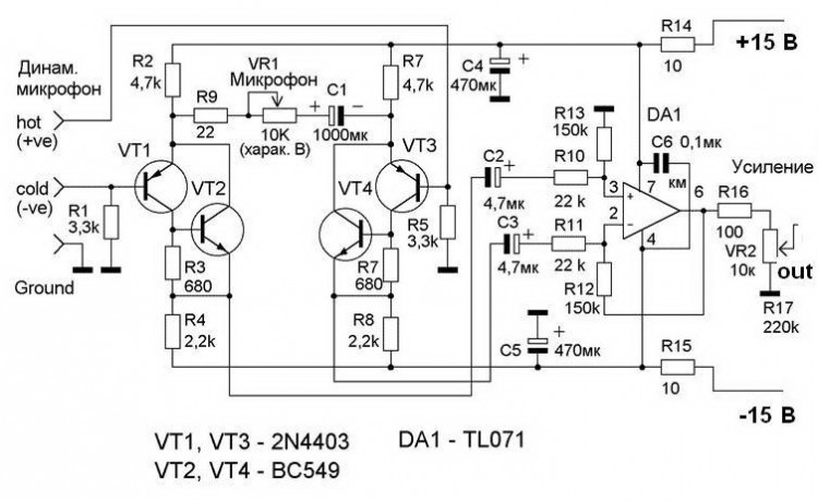

      Данный микрофонный усилитель соответствует самым высоким требованиям. Искажения и шумы на уровне теоретического минимума. Максимальное усиление 1000 раз (60дб). Абсолютная стабильность к ВЧ наводкам. На роль предварительного каскада в моем 4-х полосном эквалайзере отбирались десятки схем, которые изготавливались, снимались характеристики и, увы, убирались в сторону. После тщательного отбора выбор пал на этот предварительный МУ, который оказался лучшим. Входное сопротивление каскада низкое. Рекомендуется применять микрофоны с номинальным сопротивлением 150-600 ом.
      Подробнее:
      http://www.cqham.ru/eq2.htm

      Игорь,я всегда голосую тока за ламповыи усилитель.

      А мне по барабану. Этот микпреам работает Супер и для меня это главное. А ламповый премп я заканчиваю делать.
