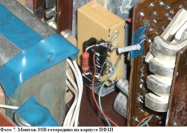

Для приема SSB и CW станций включается дополнительный гетеродин. В моем варианте кнопка выключателя SSB расположена ниже и справа от центра переключателя полосы и рода работ приемника (фото 1). Место крепления П2К к шасси и кросс-плате (методом пайки), к нему от платы БП-НЧ подходят проводники питания дополнительного гетеродина. Выше ручки верньера установлена кнопка расстройки (точнее подстройки) приемник, третья лампочка подсветки шкалы вместе с механизмом верньера КСДВ удалены. Установлен верньер от Р-326, он крепится штатными винтами М3 к лицевой панели (фото 1). Верньер через п-образную пластину крепится к приводу переменного конденсатора (см. фото 2). Варианты установки этого верньера, или какого-либо другого, зависят от желания и возможностей радиолюбителя. Главное, чтобы отсутствовал или был минимальным люфт ручки настройки относительно привода переменного конденсатора.

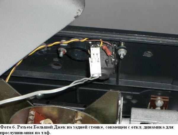

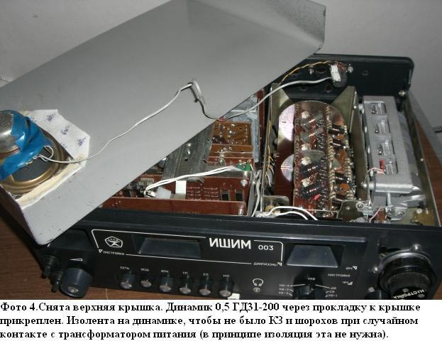

Телефонный выход для контроля трансляции на передней панели целесообразно заменить стандартным 3,5 мм гнездом с отключением динамика. Сам динамик устанавливается на верхней крышке приемника слева. Для этого в ней сверлятся дырки и через тканевую прокладку (исчезает металлический призвук) закрепляется динамик. В доработанном РПУ стоит 0,5ГД31-200 от радиоприемника «Альпинист» - качество воспроизведения хорошее (фото 4). Чтобы магнитная система достаточно крупногабаритного динамика не касалась конденсатора фильтра питания и трансформатора, на кросс-плате следует заменить этот габаритный, емкостью 2000,0 мкФ, вертикально стоящий конденсатор C2 на импортный горизонтальный или другой малогабаритный на ту же, или большую, емкость и не меньшее рабочее напряжение. Таким образом, освобождается место для динамика (фото 5).
Антенные разъемы на задней стенке целесообразно заменить на стандартные «мамы» 50 или 75 Ом. При желании на задней стенке приемника заменяются разъемы выхода громкоговорителя и телефонов на любые удобные и доступные радиолюбителю. В рассматриваемом РПУ, например, отключаемый телефонный разъем типа «большой Джек» стоит на задней стенке, а на передней стенке штатный осталя сбез каких либо изменений (фото 6).

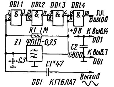

Из множества схем для приема SSB станций в качестве дополнительного гетеродина (еще его называют опорным или телеграфным, частотой на 1 -1,5 кГц выше или ниже ПЧ приемника - 465 кГц (LSB-USB) применяется схема И.Нечаева на пьезокерамическом фильтре и микросхеме К176ЛА7 (8). Здесь фактором выбора стала доступность и взаимозаменяемость элементной базы, простота схемы и высокая стабильность генерации. Гетеродин выполняется навесным монтажом (микросхема припаивается к выводам ПФ), далее вся сборка приклеивается к экрану блока УКВ (фото 7) и через конденсатор емкостью до 10 пФ подается на базу V2 платы ПЧ-АМ. Уровень сигнала гетеродина устанавливается подбором этого конденсатора по качеству приема SSB сигнала.
Применение более совершенной схемы телеграфного гетеродина И.Нечаева (9) является и более предпочтительной, т.к. при дальнейшей модификации приемника с заменой ПЧ и применении ЭМФ на 500 кГц отпадает необходимость в отдельном линейном детекторе и остается возможность детектирования АМ сигналов. При этом, если ПЧ приемника не менять, то вместо кварца на частоту 500 кГц следует установить кварц на частоту 465 кГц (возможно потребуется подбор конденсатора С2 или С3 (рис.3 в журнальной публикации).

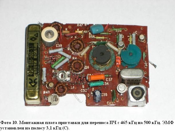

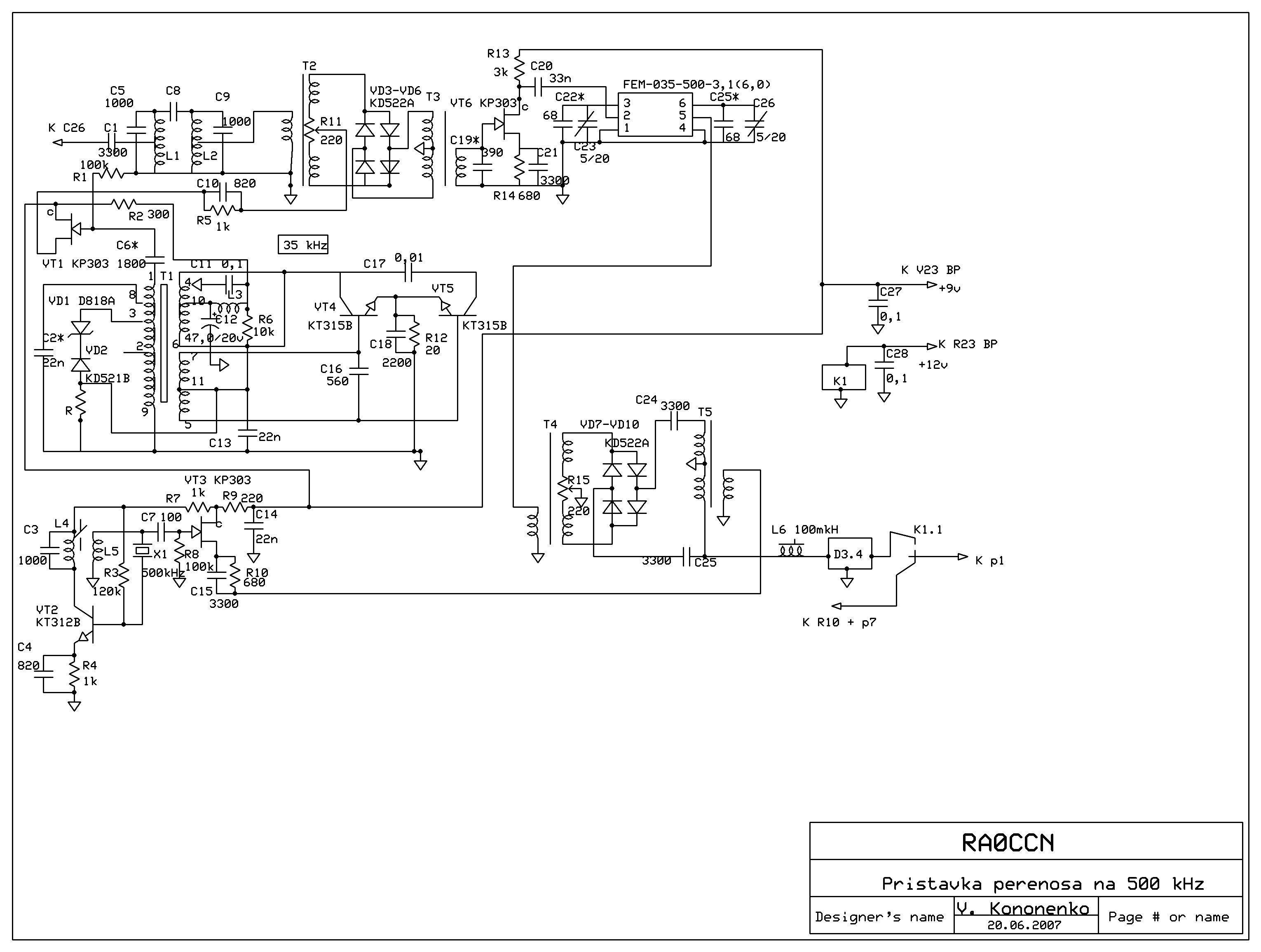

Дальнейшее усовершенствование блока ПЧ-АМ возможно по рекомендациям И.Григорова с переносом ПЧ 465 кГц на ПЧ 500 кГц (5). Выполненная приставка показана на фото 10. В схеме гетеродина на 35 кГц применена не только катушка генератора стирания в броневом сердечнике от магнитолы «Аэлита-102», но и собственно схема этого генератора (фото 9). (Возможно применения генератора практически от любого магнитофона).
Подробнее
При установке в приставку ФЭМ-035-500-6,0 прием АМ сигналов возможен при полосе пропускания 6 кГц, что соответствует «узкой» (по паспорту) полосе РПУ. Если же в приставке применяется ФЭМ-035-500-3,1 (как показано на фото 9,10), то с помощью простейшей коммутации с использованием реле можно прослушивать SSB-CW сигналы в относительно узкополосном режиме или, задействовав штатный УПЧ, АМ сигналы в обычных режимах, предусмотренных конструкцией РПУ. И в этом случае оптимальным является AM, CW и SSB-детектор И.Нечаева (9).

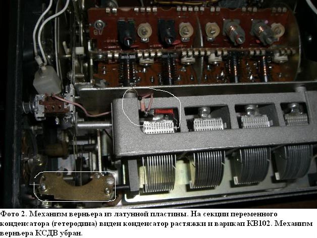

Для точной подстройки на радиостанцию к секции переменного конденсатора, которая перестраивает гетеродин приемника, навесным монтажом подключен варикап КВ102 (фото 3). Регулирующее напряжение берется с переменного сопротивления настройки блока УКВ. Поскольку в диапазоне УКВ настройка на станцию ведется варикапами КВ111, а не переменным конденсатором, то в диапазонах КСДВ регулятор настройки ЧМ не задействован и напряжением с его среднего вывода через резистор 68 кОм и конденсатор около 18 пФ можно проводить небольшую расстройку (в пределах нескольких килогерц), что создает определенное удобство в точности настройки, особенно в SSB-CW режиме. Таким образом, сама ручка настройки УКВ служит регулятором расстройки в диапазонах КСДВ. Механизм верньера УКВ сохранен и работает вместе с цифровой шкалой (ЦШ), тогда как настройка на других диапазонах осуществляется только по ЦШ. В этой связи, и тем более при замене ПЧ на 500 кГц, рекомендуется замена ЦШ на современную и технологичную ЦШ А.Денисова (RA3RBE) (3), что, собственно, и рекомендуется в источнике (1).

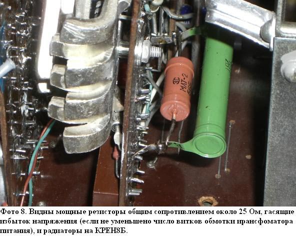

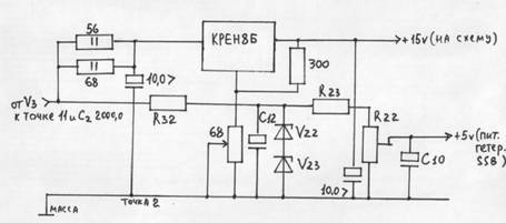

В блоке БП-НЧ выполнены следующие доработки. Штатный УЗЧ приемника не предусматривает регулировку тембра и по своим параметрам, скорее всего, предназначен для контроля радиотрансляции. Отсюда большой к.н.и. и энергопотребление, относительно узкий частотный диапазон. Как рекомендуется в источнике (1) новый УЗЧ выполнен на микросхеме К174УН7 (можно УН14) с регуляторами тембра. Проще всего оказалось переместить (уплотнить) некоторые элементы на стандартной плате телевизора второго-третьего поколения, удалить элементы штатного усилителя мощности на плате БП-НЧ (предварительный на трех КТ315 оставить) и на это место установить плату УЗЧ на микросхеме от ТВ. Выполненный на микросхеме УЗЧ при приеме радиолюбительских станций будет применятся в режиме «узкой полосы», в т.ч. суженной регуляторами тембра до минимума. В то же время, при АМ приеме, появляется возможность более качественного прослушивания сигналов станций (обычное положение ручек регуляторов тембра).
Стабилизатор напряжения +15в выполнен на КРЕН8Б по стандартной схеме с закрепленными на нем штатными радиаторами от транзисторов переделываемого блока. Устанавливаются два дополнительных электролитических конденсатора емкостью более 10,0 мкФ, удаленных по длине проводников от входа и выхода КРЕН не более 7 см, и подстроечный резистор 68 Ом, регулирующий установку +15в на выходе стабилизатора. Питание +5в для дополнительного гетеродина берется с оставленных на плате V22, V23, С10, C12, R32, R23 и переменного резистора R22 (он поменян местом с R23). Чтобы уменьшить выделение на стабилизаторе тепловой энергии (выпрямитель дает +27в после моста V3, а на выходе стабилизатора устанавливают +15в), рекомендуется снизить напряжение на последней обмотке трансформатора (она верхняя), для чего следует удалить слой витков (подбирается экспериментально приблизительно до 16-17в на обмотке). В противном случае гашение напряжения можно осуществить мощным резистором (не менее 5 ватт) и величиной около 25 Ом (фото 8). На входе стабилизатора должно быть около +18-19в. Цепи питания варикапов УКВ-блока оставлены без изменений.
