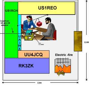

После ужина мы занялись установкой аппаратуры. Это оказалось не простой задачей для столь малой комнаты - установить аппаратуру так, чтобы на ней было удобно работать круглые сутки, и чтобы не было помех при залезании на второй этаж деревянных нар. Чтобы антенные кабели не мешали работать, мы их подвязали к потолку и спустили сверху на стол. К нарам мы прикрепили толстую проволоку, по которой ездил фонарь. Фонарь мог питаться как от батарей, так и от источника переменного напряжения. Это позволяло работать ночью не мешая спать остальным. Аппаратуру мы разместили на столе. На рис.3 показано наше размещение в комнате приюта и места где кто спал.
Рис.3 Наше расположение в комнате приюта

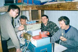

В углу комнаты стоял электрический камин. В этот раз нам его не пришлось включать, хотя в мои прошлые разы пребывания в приюте я пользовался этим камином. По иронии судьбы я и раньше ночевал в этой комнате! Первоначально мы установили на столе старую военную списанную радиостанцию Р-143, самодельный ламповый трансивер с выходной мощностью 10 ватт и мои согласующие устройства. Громадный ламповый трансивер занял практически весь стол, и остальная аппаратура была установлена на него. Здесь опять оказалось, что во всех этих наших трансиверах и на антенных кабелях разные антенные соединители! А для быстрого переключения согласующего устройства от трансивера на антенну, особенно в ночных условиях, необходима была унификация! Пришлось на месте изготовлять переходники для нашей аппаратуры. Благодаря этому мы впоследствии могли производить необходимое быстрое переключение антенн. Еще раз мне пришлось подумать о том, что выходные антенные гнезда, подключение микрофонов, ключей, наушников в экспедиционной аппаратуре должно быть унифицировано… Но, к сожалению, в реальной жизни все получается не так, как бы этого нам хотелось.
Также электрически соединили шнуры блоков питания всех наших трансиверов. Это дало возможность освободить нам лишние розетки, которые впоследствии были необходимы для подключения паяльника, компьютера, и другой аппаратуры. Подготовительный этап для установки аппаратуры, контроля настройки антенн с помощью согласующего устройства заняли много времени, но все же к 24 часам наша аппаратура была готова к работе. Проведя последние настройки наших трансиверов, ровно в 24 часа мы дали вызов - "Всем, здесь EM5QRP".
