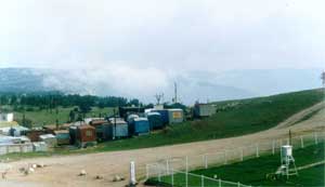

Итак, 3 мая 2001 года в 17 часов наша экспедиция подъехала к туристскому приюту на Ай-Петри, цели нашего путешествия на сегодняшний день. На Ай-Петринском плато практически постоянно дуют сильные ветра, поэтому жилые строения находятся в ложбинках или в скалах для защиты от ветров. Ямы, защищающие от ветра, были заполнены неказистыми строениями - непродуваемыми вагончиками - домиками. Особенностью конструкции этих домиков является то, что в них не открываются окна. Это необходимо для того, чтобы исключить затягивание влаги внутрь домиков, когда на плато садится туча. Помогает это сохранить тепло внутри домика во время сильных ветров, дующих на плато.

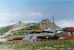

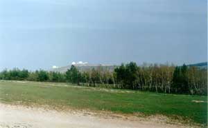

Но на этот раз Ай-Петри встретила нас солнечной погодой, которая в этих местах бывает довольно редко. Впрочем, нет. На горизонте, вдали за вагончиками - домиками уже начали садиться на плато тучи. Вдали от нас на горизонте были видны большие шарообразны диэлектрические колпаки, закрывающие антенны радиолокационной станции.
С ее воздействием на нашу приемную аппаратуру мы в будущем еще встретимся. Во всех туристских описаниях эта военная база корректно называется "обсерваторией". Но при более близком приближении к этой "обсерватории" Вы непременно встретитесь… впрочем, я вам не советую приближаться к ней.

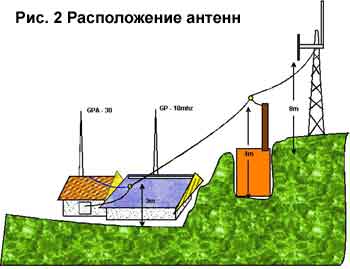

Главная задача, которая теперь стояла перед нами, - поставить антенны пока еще стояла хорошая погода. А это на Ай-Петри редкость, в чем позже мы все убедились. Хорошая погода нас баловала впоследствии не часто. UR7IRL взял с собой антенну GPA-30 фирмы Fritzel. Хотя эта антенна по паспорту обеспечивала работу только на диапазонах 20, 15, 10 метров, впоследствии мы ее использовали и для работы на диапазонах 40 и 30 метров. UU4JCQ взял с собой самодельную вертикальную четвертьволновую антенну на диапазон 18 МГц, которая впоследствии как ока-залось, прекрасно работала на СВ -диапазоне 27 МГц. Ребята начали ставить эти антенны.

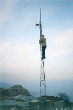

Я с собой привез массу проволочных антенн. Это были диполи для моих трансиверов, проволочные YAGI на 15, 20, 30 метров, и несколько проволочных дельт для диапазонов 20 и 40 метров. Но с постановкой проволочных антенн вышла проблема. Наш приют находился в ложбине. А для установки проволочных антенн необходима хотя бы одна высокая мачта. Такая мачта в близости от нас была только одна - антенная мачта горной спасательной службы. Мы обратились к спасателям за разрешением использовать их мачту для нашей антенны. Согласие было получено, и вскоре проволочная антенна типа LW длиной 55 метров была установлена. Для этого на сарае, стоящем неподалеку от приюта я укрепил небольшую деревянную мачту, затем залез на мачту спасателей и укрепил антенну там.
Пока я устанавливал свою проволочную антенну, ребята установили свои вертикальные антенны, вся группа была занята установкой антенн. Мне помогали US1REO и US1RCH. Остальные ребята были заняты установкой вертикальной антенны GPA-30. Для хорошей работы антенны типа LW в некоторых случаях - при низком входном сопротивлении антенны, для ее эффективной работы необходимо использовать хорошее заземление. В качестве заземления для нашей антенны LW мы решили использовать металлическую крышу приюта. Впоследствие оказалось, что заземление для этой антенны было необходимо, его подключение увеличивало ток в антенну на 20-30 процентов.
На крыше приюта GP были растянуты с помощью веревок и оттяжек. Расположение антенн показано на рис.2. В 19 часов антенны были установлены. Последовал ужин в столовой приюта - единственно большой комнате. Большой по меркам туристского приюта. Полное QRP! Столовая была всего лишь размерами 3,5*4,5 метра, но после нашей крохотной комнатки она нам казалась громадным помещением!
