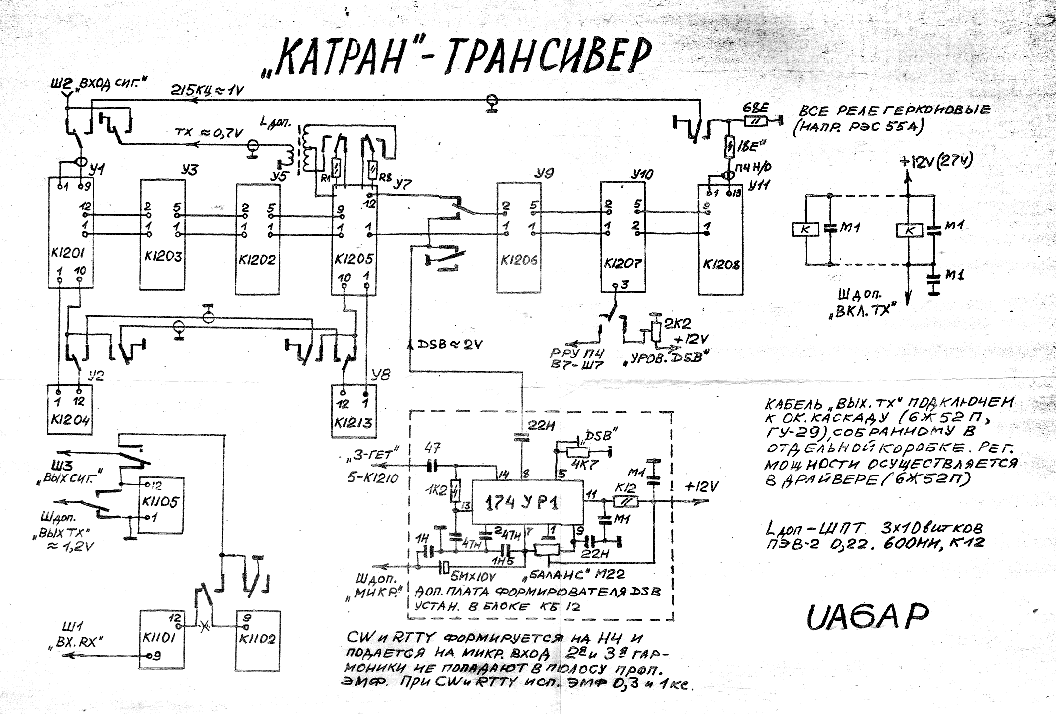

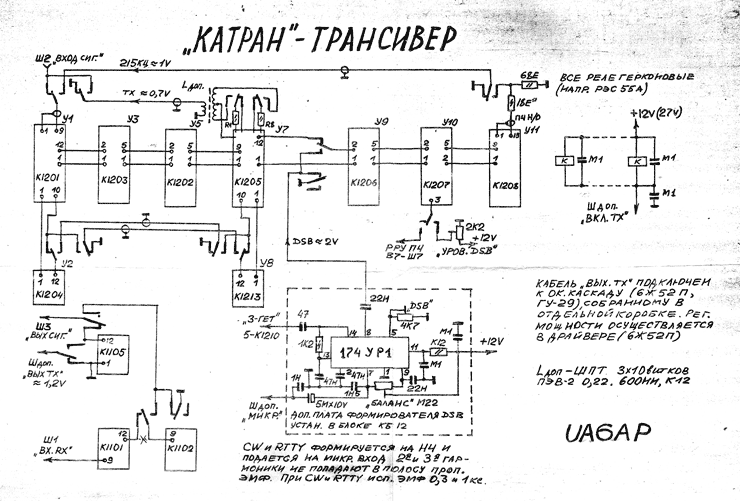

"Катран"
- трансивер.
Моя самая древняя (1982 год), но и самая простая трансиверизация
"Катрана". Проще не бывает :-).
![Подробнее](image4/katranS_ua6ap.gif)
Спасибо
Диме UT5RP, что
у него сохранилась эта схема :-).
