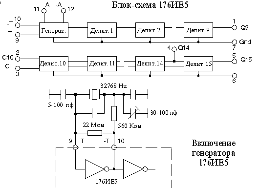

Микросхема
ИЕ5 представляет собой 15-разрядный делитель частоты, который может работать
с кварцевым резонатором, на частоту 16384 или 32768 Гц.
Делитель частоты включает в
себя инвертор (вход - вывод 9, выход - вывод 10), который используется
в качестве активного элемента задающего генератора.
Выходная частота снимается с
выхода 14-го разряда (вывод 4) при частоте генератора 16384 Гц, или с выхода
15-го разряда (вывод 5) при частоте генератора 32768 Гц. На выводах 11
и 12 микросхемы присутствует усиленное по мощности напряжение с частотой
задающего генератора, которое может быть использовано в преобразователе
постоянного напряжения.
С девятого выхода делителя частоты
(вывод 1) снимается напряжение с частотой 32 Гц (или 64 Гц), которое используется
в случае применения жидкокристаллических индикаторов.
Для образования 15-разрядного
делителя частоты необходимо выводы 1 и 2 микросхемы объединить, т.к. последние
шесть разрядов схемы имеют самостоятельный вход (вывод 2), а внутренняя
связь между выходом 9-го разряда и входом 10-го разряда делителя частоты
отсутствует. Управляющий вход (3) предназначен для сброса последних шести
разрядов схемы в нулевое состояние при установке точного времени. Вывод
6 (питание подложки) нужно соединить с выводом 7 (Общий).
