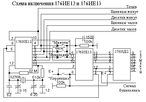

Микросхема 176ИЕ13 предназначена
для электронных часов с будильником. Она содержит счетчики часов и минут,
регистр памяти будильника, схему сравнения и выдачи звукового сигнала и
схему динамической выдачи кодов цифр для подачи на индикаторы. Обычно 176ИЕ13
используется совместно с 176ИЕ12. На выходы Qa-Qd выдается поочередно двоично-десятичный
код цифры (единицы и десятки минут и часов), на выходе C генерируется импульс
записи в регистр запоминания цифры, а импульс на выходе K может быть использован
для гашения индикаторов во время коррекции показаний часов. На выходе HS-
выходной сигнал будильника, представляющий из себя импульсы длительностью
488 мкс и частотой повторения 128 Гц. Подача низкого потенциала на вход
V переводит выходы Qa-Qd, C в состояние с высоким импедансом.
