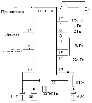

T1-T4-
выходы мультиплексора (частота 128 Гц)
Q5 - выход делителя 2^5 (частота
1024 Гц)
Q14 - выход делителя 2^14 (частота
2 Гц)
Q15 - выход делителя 2^15 (частота
1 Гц)
Q60 - выход делителя выход счетчика
секунд
HSo - выход сигнала звонка
-O - инверсный выход генератора
Cl - вход "установка 0"
HSi - вход сигнала звонка
Ck - вход генератора/делителя
Q - вход управления скважностью
мультиплексора (управление яркостью индикации)
Микросхема
176ИЕ18 состоит из кварцевого генератора с внешним кварцевым резонатором
на частоту 32768 Гц, 15-разрядного делителя частоты и делителя частоты
на 60 (делитель секунд). При подключении к микросхеме кварцевого резонатора
с частотой 32768 Гц, она обеспечивает получение частот 32768, 1024, 128,
2, 1 и 1/60 Гц. Импульсы с частотой 128 Гц формируются на четырех выходах
микросхемы (T1-T4) и сдвинуты между собой по фазе на четверть периода,
их скважность равна 32/7.
Эти импульсы
предназначены для коммутации знакомест индикатора часов при динамической
индикации. Выходы выполнены по схеме с "открытым стоком". Допустимый выходной
ток микросхемы по этим выходам составляет 12 мА.
Импульсы
с частотой 1/60 Гц подаются на счетчик минут, импульсы с частотой 1 Гц
могут использоваться для подачи на счетчик секунд и для зажигания разделительной
точки. Частота 1024 Гц предназначена для звукового сигнала будильника.
При подаче низкого потенциала на вход Cl (установка 0), выходы T1-T4 переводятся
в состояние логического 0, что обеспечивает выключение индикации.
При подаче
на вход Q высокого потенциала, скважность импульсов на выходах T1-T4 увеличивается
в 3.5 раза, что позволяет уменьшить яркость индикации.
Микросхема
176ИЕ18 имеет специальный формирователь звукового сигнала. При подаче положительного
импульса на вход HSi, на выходе HSo появляются пачки отрицательных импульсов
с частотой 2048 Гц и скважностью 2. Длительность пачек 0.5 сек, период
повторения- 1 сек. Выход выполнен по схеме с "открытым стоком" и допускает
работу на нагрузку до 50 Ом.

Схема включения микросхемы 176ИЕ18 |
