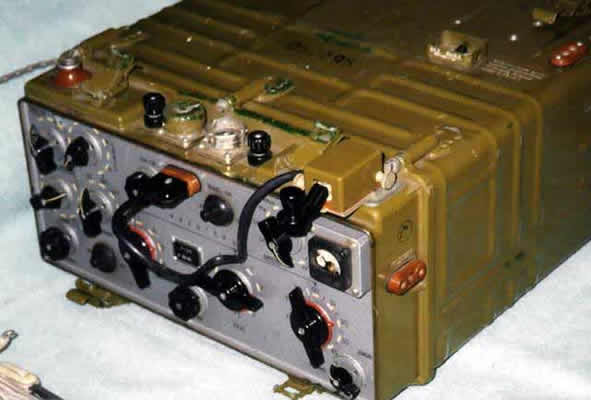

"Р-129" - радиостанция переносная, коротковолновая, симплексная, CW/AM/SSB, с кварцевой стабилизацией частоты. Радиостанция предназначена для связи парашютного десанта со штабом и для внутридесантной связи. Радиостанция имеет дискретную сетку частот и обеспечивает беспоисковое вхождение в связь и ведение связи без подстройки на фиксированных частотах с однотипными радиостанциями и радиостанциями типа "Р-130М", "Р-130", "Р-140". Радиостанция позволяет вести связь с радиостанциями старого парка ("Р-104М", "Р-112") с поиском и подстройкой частоты в режиме амплитудной модуляции и манипуляции (при этом дальность и качество приёма техническими условиями не оговариваются). Радиостанция обеспечивает совместную работу на передачу с аппаратурой быстродействия в режиме "ЧТ". Рабочая частота устанавливается тремя ручками - "ТЫСЯЧИ", "СОТНИ", "ДЕСЯТКИ KHz" с десятичной системой отсчета, которая позволяет устанавливать заданную частоту в полной темноте. Переход из режима "ПРИЁМ" в режим "ПЕРЕДАЧА" осуществляется нажатием на тангенту микротелефонной или ларингофонной гарнитуры. Радиостанция обеспечивает переход с приёма на передачу, а также работу в режимах SSB/AM по двухпроводной линии длиной до 2 км из телефонного провода типа П-275 с вынесенного телефонного аппарата ТА-57. Радиостанция имеет 1000 дискретных каналов связи через 10 KHz, на которых обеспечивается вхождение в связь без поиска и ведение связи без подстройки. При переходе в плавный диапазон установка и подстройка частоты производится ручкой "ДЕСЯТКИ КГЦ". При работе радиостанции на передачу в режимах CW/SSB/AM обеспечивается контроль собственной работы по низкой частоте на головные телефоны. Погрешность частоты радиостанции в нормальных условиях в режиме "ДИСКРЕТНО" не хуже 0.7 х 10-6, в плавном диапазоне - не хуже ±5 KHz на любой частоте. Сдвиг частоты в режиме "ЧТ" относительно несущей в режиме "AT" на любой фиксированной частоте в нормальных условиях составляет ±250±50 Hz. Для слуховой телеграфной работы приёмник имеет регулятор тона, обеспечивающий изменение тона низкой частоты в пределах 0-2 KHz. В радиостанции предусмотрена подзарядка аккумуляторов от портативного зарядного устройства типа Э-348М с ручным приводом.
Радиостанция обеспечивает двухстороннюю беспоисковую и бесподстроечную связь при работе с однотипной радиостанцией на местности средней пересеченности в любое время года и суток, при допустимом изменении напряжения на аккумуляторах на ±10% на расстояниях:
| ОСНОВНЫЕ ТЕХНИЧЕСКИЕ ХАРАКТЕРИСТИКИ | ||
| Диапазон | 1 - 10.99 MHz | |
| Число поддиапазонов | 10 | |
| Число дискретных каналов связи | 1000 (через 10 KHz) | |
| Виды работ | CW/USB/AM/ЧТ | |
| Передатчик | Выходная мощность | 0.5 - 1 вт |
| Приёмник | Чувствительность (при отношении с/ш = 3:1, и при Uвых. на головных телефонах микротелефонной гарнитуры = 1.5 в) | в режиме CW-УЗК/SSB/AM не хуже 2 мкв; в режиме “CW-ШИР” не хуже 3 мкв |
| Выходное напряжение на клеммах "ЛИНИЯ-ЗЕМЛЯ" | не менее 0.775 в при номинальной чувствительности (на сопротивлении 600±50 ом) | |
| Полоса пропускания телеграфного тракта (на уровне 0.7) | не более 450 Hz (узкая) и не менее 1 KHz (широкая) | |
| Поддерживаемые типы антенн | Гибкая антенна "штырь - 1.5 м" | для работы на стоянке и на ходу в диапазоне 1.5 -10.99 MHz |
| Антенна "штырь - 4 м" | для работы на стоянке | |
| Антенна "наклонный луч" с противовесом | длина полотна 2 х 17 м с возможностью укорочения плеч до 10 и 7 м | |
| Антенна "симметричный вибратор" (развертываемая на мачте высотой 10.5 м) | длина плеч вибратора 20 м с возможностью укорочения плеч до 12 м | |
| Климатические условия | Диапазон температур окружающей среды | -50...+50 °С |
| Наибольшая относительная влажность воздуха | 95...98% (при температуре +40±2°C) | |
| Наименьшее атмосферное давление | 400 мм.рт.ст. | |
| Дождь интенсивности | 5±2 мм/мин (при открытой передней панели) | |
| Погружение в воду на глубину | 50±2 см (от верхней точки радиостанции с закрытой передней панелью) | |
| Питание | Аккумулятор 2НК.П-20У2 (2 шт. соединенных последовательно) | 2 х 5 в = +10 в |
| Время непрерывной работы | 8-9 часов (в CW режиме при соотношении времени приёма ко времени передачи 3:1 (15 мин. на приём и 5 мин. на передачу) | |
| Полный вес комплекта радиостанции (без укладочного ящика) | не более 59.5 кг | |
| Габаритные размеры и масса | Упаковка 1 (приемопередатчик без чехла) | 378 х 188 х 410 мм; 20 кг |
| Упаковка 2 (антенное имущество) | 360 х 280 х 510 мм; 18 кг | |
| Упаковка 3 (ПЗУ и запасные аккумуляторы) | 330 х 200 х 115 мм; 11.5 кг | |
