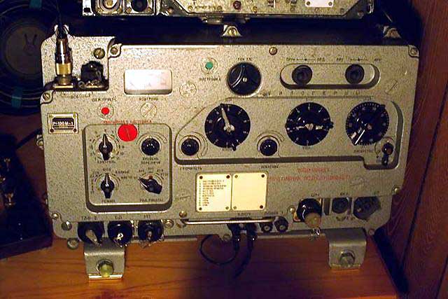

Радиостанция "Р-130/М"
| 1. "Р-130" |
2. "Р-130М" |
3. "Р-130М-1" (увеличить)  |
"Р-130/М" - танковая, армейская КВ радиостанция, симплексная, ламповая, телефонно-телеграфная, с однополосной модуляцией, с кварцевой стабилизацией частоты. Радиостанция имеет дискретную сетку частот и обеспечивает беспоисковое вхождение
в связь и ведение связи без подстройки на фиксированных частотах с однотипными радиостанциями и радиостанциями "Р-104М, "Р-112", "Р-123", "Р-129", "Р-134",
"Р-140", "Р-143". Радиостанция допускает работу с танковым шлемофоном. Переключатель диапазонов "Р-130" - механический, барабанного типа.
"Р-130" обеспечивает совместную работу на передачу с аппаратурой быстродействия в ЧТ, а также телефонную работу через переговорное устройство Р-124 и без него. Рабочая частота устанавливается тремя ручками 'КИЛОГЕРЦЫ - х1000, х100,
х1' с десятичной системой отсчета, которая позволяет устанавливать частоту в полной темноте. Радиостанция обеспечивает переход с приема на передачу, а также работу при ОМ и AM no двухпроводной линии длиной 2 км (телефонный провод типа П-275)
с вынесенного телефонного аппарата "ТА-57". Переход с приема на передачу осуществляется нажатием на тангенту микротелефонной гарнитуры, тангенту нагрудного переключателя шлемофона, переключением тумблера ПРМ/ПРД или замыканием контактов 4
и 5 разъема ТЛФ-2 на приемопередатчике.

Основные блоки радиостанции имеют следующие обозначения на шильдиках: "Р-130М-1" - приёмопередатчик; "Р-130М-2" - блок питания усилителя мощности (БП-260); "Р-130М-3" - выносное согласующее устройство (ВСУ-А)
варианта А; "Р-130М-4" - выносное согласующее устройство (ВСУ-ТМ) варианта Т; "Р-130М-5" - симметрирующая приставка (ПС); "Р-1З0М-6" - блок регулировки (БР): "Р-130М-7" - блок согласования
(БC).
