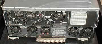

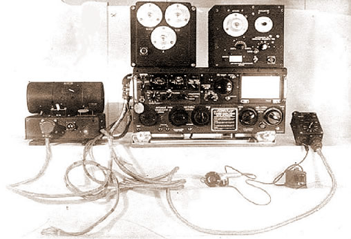

| "Р-807" ("РСБ-70"/"Беркут"/"Дунай")
- авиационный, ламповый радиопередатчик. Выпускался в войну и после войны. По непроверенным данным у нас его делали уже точно после
войны на Ташкентском радиозаводе. Назывался он вначале "РСБ-70", по другому - "Беркут" или "Дунай",
потом "Р-807". Конструкция этого радиопередатчика была скопирована с американского передатчика "AN/ART-13"
фирмы Collins, который был создан в 1942 году. Был скопирован даже дюймовый стандарт американской резьбы и дыры в
кожухе от пуль японского крупнокалиберного пулемета. В свое время американский радиопередатчик был снят с захваченного Боинга "Б-29",
севшем во Владивостоке после получения повреждений в 1945 году. Экипаж отпустили домой, а самолет разобрали и сделали копию
под названием "ТУ-4", на которую можно посмотреть в музее ВВС в Монино, под Москвой. Также скопировали и все радиооборудование
до последнего проводка. Выходной каскад собран на лампе ГУ-13, некоторые модели имели в выходном каскаде лампу ГК-71.
В модуляторе использованы две лампы Г-811. Этот передатчик в годы войны успешно использовался с приёмником "УС-9". |

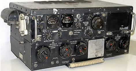

Точнее, выпуск радиопередатчика начался в 1947 году. Он предназначался для осуществления радиосвязи самолетов различного назначения с наземными радиостанциями. Работы по созданию сложного передатчика требовали
освоения деталей и узлов повышенной точности и чистоты поверхности, разработки новой технологии по применению новых материалов (нержавеющей стали, бериллиевой бронзы, магнито-диэлектриков, покрытий проводов и т.п.), освоены новые типы керамических конденсаторов,
новые типы резисторов, вакуумные переключатели, провода с новым видом изоляции и многое другое. С течением времени радиопередатчик начался устанавливаться на речных и морских судах, а также на наземных радиостанциях различного назначения; с 1953
года - послужил основой для самолетной командной радиостанции, работающей на шлейфовую антенну. Главный конструктор передатчика Ёлкин Н.Д. был удостоин звания "Лауреата Государственной Премии". |
