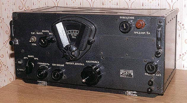

"УС-9" - ламповый самолетный радиоприёмник для приема сигналов AM/CW. Применяемые лампы: 6К7 (3 шт.). 6Ж7. 6Ж8. 6Ф7. 6Б8. 6П6С. СГ2С. Весь диапазон частот радиоприёмника (0.2-0.5 и 1.5-18 MHz) разбит на 6 поддиапазонов. Промежуточная частота радиоприёмника: 915±1 KHz. Гарантийный срок службы радиоприёмника на самолетах 1500 лётных часов. Этот приёмник в годы войны использовался совместно с радиопередатчиком "Р-807".
"УС-9" - это копия с американского радиоприёмника "BC-348N". Приемник "BC-348" устанавливался совместно с передатчиками BC-375 или AN/ART-13 на бомбардировщиках и тяжелых летающих лодках "Каталина".

"УС-9ДМС" (1955) - универсальный самолетный радиоприёмник с дистанционным управлением (сетевой). Служит для телефонной и телеграфной связи самолетов. Диапазон частот: 0.2-18 MHz. Шаг перестройки - плавно. Вид работы: CW/AM. Чувствительность: 8-15 мкВ. Элементная база: радиолампы. Питание: борт сеть +27 В, 40 Вт, переменное напряжение ~115 в / 400 Hz / 50 вт.
(Информация от: Евгений Трубкин (UA3MMM) г.Ярославль, Россия [07.01.2003]).
| [03.03.2002 - 07.01.2003] Сергей Л.Чучанов (UR3IRS) и Сергей Н.Матвеев (UA1OSM). Фото предоставлено сайтом http://oldradio.onego.ru/. Дополнено: Евгений Трубкин (UA3MMM) г.Ярославль, Россия [07.01.2003] |
