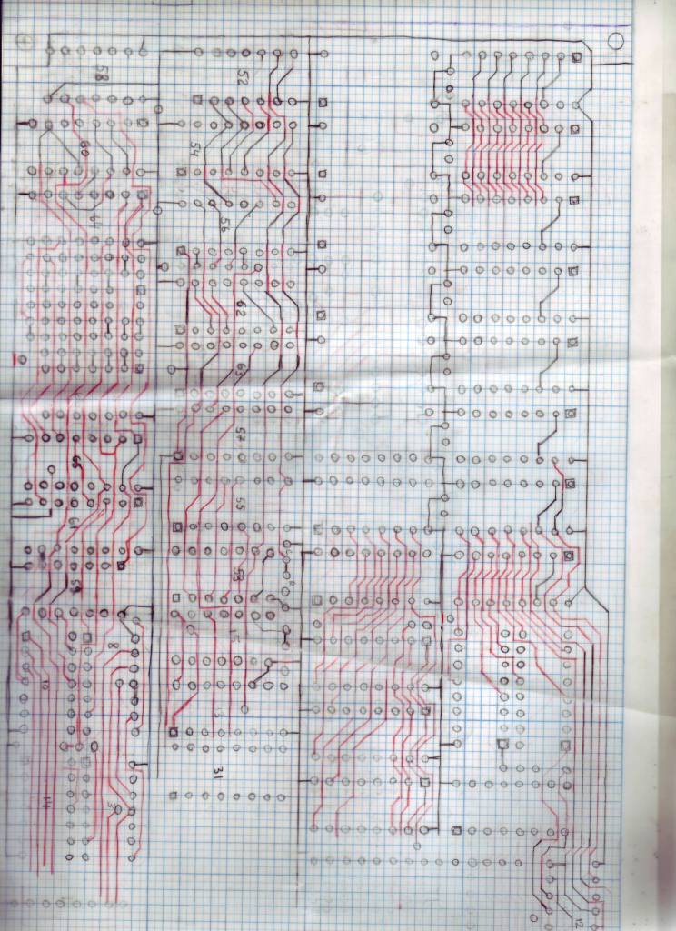

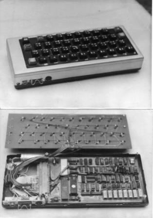

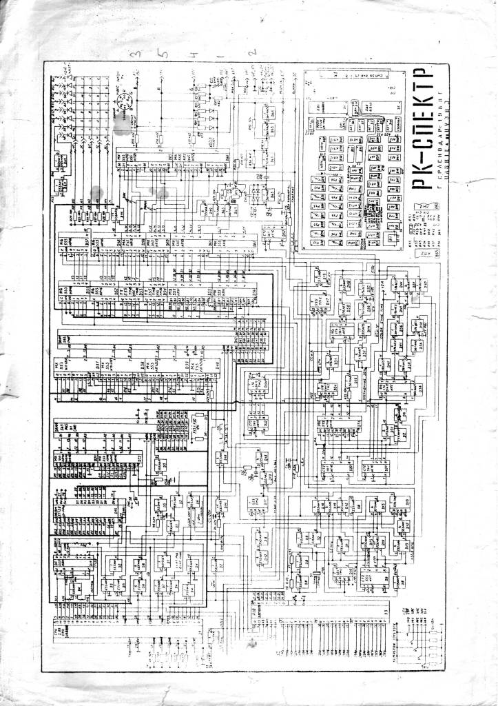

.В 1987 году, летом, в августе месяце я был в отпуске и тогда мне позвонил мой хороший знакомый, москвич Фадеев Евгений Павлович, радиолюбительский позывной RV3BJ, и пригласил приехать в гости к Зайцеву Юрию Николаевичу UA6CR в г. Крымск, Краснодарского края, где он будет демонстрировать работу самодельного варианта этого компьютера. Я с Юрием Степановичем Богдановым UA6AP и Юрием Павловичем Бойко поехали туда и были поражены богатыми возможностями этого компьютера, по сравнению с тем же РК86. Увидели, что компьютер был спаян проводом МГТФ на макетке и что схема довольно проста. Печатной платы не было и я загорелся развести быстро свой вариант. Основным системным требованием было - максимальное соответствие аппаратной части оригинальному Синклеру с тем, чтобы все программы оставались работоспособными и на этом железе, поэтомы решил не оптимизировать схему, хотя руки очень чесались, а разводить схему как есть. Правда в дешифраторе адреса памяти увидел возможность применить вместо рассыпной логики готовый дешифратор, чем съэкономил всего один корпус логики. Разводкой занимался вручную на лавсановой плёнке "Астролон" с нанесённой на неё голубой сеткой 2,5мм . Один слой рисовал красным карандашом, а другой простым, см. образец промежуточного варианта в приложении. Всего перепробовал 3 варианта расположения элементов. Трудился 3 недели и затем изготовил на радиозаводе негативы и раздал изготавливать платы своим знакомым на ещё два завода и все вокруг кинулись делать Спектрумы. Себе сделал компьютер в самодельном корпусе (см. снимки в приложении) и в местном радиоклубе предложили послать его в Москву на 34-ю выставку творчества радиолюбителей ДОСААФ. На ней копии забугорных компьютеров были не в почёте и места призовые взяли отечественные разработки, которые правда, быстро сгинули, не поддержанные морем программ, как Спектрум
