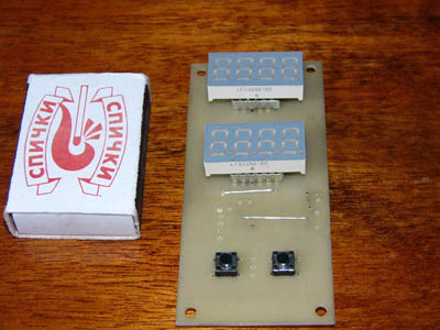

Терморегулятор с диапазоном от + 50 до плюс 250 градусов Цельсия.Измеряет с точностью 0,1 градус и регулирует импульсами с переменной скважностью в прелелах зоны регулирования, которую можно наблюдать и менять двумя кнопками. Это значение как и значение уставки редактируется и хранится в энергонезависимой памяти контроллера. Значения температуры и уставки или зоны регулирования выводятся на два динамических светодиодный индикатора с высотой цифр 9,10 или 14 мм с общим анодом или катодом. Размеры печатной платы 45х95х15 мм. Питание - от +7 до +16 Вольт при токе потребления 60 мА. Выход подаётся на оптрон включения нагревателя. Основу составляет AVR микроконтроллер ATmega8-16AI и отличает низкая себестоимость, так как вся конструкция содержит 12 деталей, включая 3 проволочных перемычки в односторонней печатной плате, выполненной по "утюжно-лазерной" технологии!.
