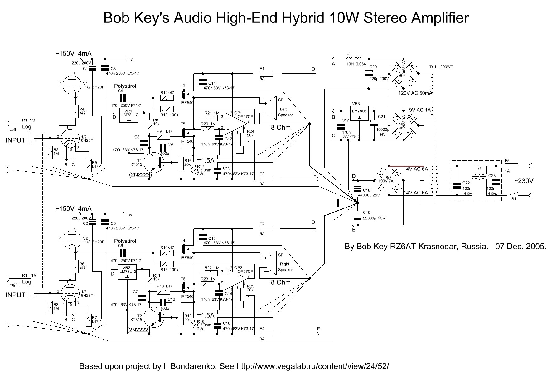

HI-END гибридный усилитель звуковых частот.
Давно занимался постройкой мощных (10-100 ватт) усилителей для звука...Когда учился в институте делал усилители для факультетского ансамбля "СТОШИ" С тех пор осталась мечта сделать ВЫСОКОКАЧЕСТВЕННЫЙ усилитель, какой случайно услышал на одной радиолюбительской выставке в Москве. Усилитель поразил "прозрачностью" звучания - было полное впечатление, что вместо звуковой колонки, висящей на стене, в стене есть окно, сквозь которое доносится абсолютно естественный звук музкальных инструментов - будто там стоит ансамбль и играет эту музыку! Читал много литературы и интернет источников по высококачественному звуковоспроизведению, которое сейчас называется HI-END и пришел к следующим ключевым заключениям:
1. Акустическая система делается из динамических громкоговорителей, подвижная система (которая излучает звук) имеет МАССУ и УПРУГОСТЬ и описывается дифференциальным уравнением второго порядка. Из теории известно, что такая система точнее всего повторяет ФОРМУ возмущающего воздействия только тогда, когда выходное сопротивление источника равно КРИТИЧЕСКОМУ для данной системы и для обычных динамиков составляет примерно 0,3-2 Ома. Из этого вытекает, что усилитель должен иметь именно такое выходное сопротивление - не больше и не меньше! Многие лампы не могут обеспечить такое выходное сопротивление
2 Биполярные транзисторы НЕ имеют линейных участков усиления, а линеаризация за счёт обратных связей приводит к ДИНАМИЧЕСКИМ искажениям во время переходных процессов, поэтому измерение коэффициента нелинейных искажений путем подачи СТАЦИОНАРНОГО синусоидального сигнала на вход - это самообман! В музыке такого практически не бывает. Поэтому нужно применять ЛИНЕЙНЫЕ усилительные элементы БЕЗ ОБРАТНЫХ СВЯЗЕЙ. Поэтому была выбрана лампа в режиме SRPP c большим анодным напряжением, с тем, чтобы она работала всегда в середине линейного участка и использовала только на 20%, а вместо выходного трансформатора применены линейные полевые транзисторы в режиме истокового повторителя с низким выходным сопротивлением, что позволило легко воспроизводить низкие частоты до долей герца.
3. Для того, чтобы выходное сопротивление не изменялось от полярности выходного тока, как в классе В, был применён класс А в выходном каскаде, что привело к уменьшению КПД до 24%, и для уменьшения требуемой выходной мощьности были выбраны НЕКОМПРЕССИОННЫЕ старые динамики типа 6ГД2, что также улучшило точность воспроизведения звука за счёт хорошего сопряжения с окружающим воздухом
4. Усилитель линейно воспроизводит частоты от 2Гц до 200кГц (выше нечем было померять)с выходной мощностью 2х10 Ватт, которых хватает для колонки от радиолы Симфония-2, чтобы в комнате пол дрожал инфранизкими частотами и стекла в окне дребезжали...а звук остаётся "прозрачным"!
Схема усилителя
